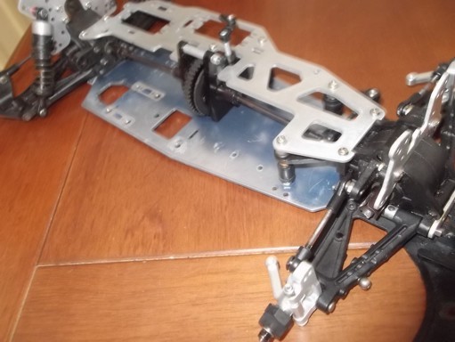

Como estão as reformas... e a bolha.. terminou... rs..rs.. não acompanhei mais pois estive ocupado dando uma olhada numas peças para meus carros...rs..rs ahh estive olhando no ebay.com aquele ventilador interno para o motor do carro. Gostei e estou planejando em fazer um... dar uma de Prof. Pardal mesmo, pois tenho uma bolha toda fechada e o motor aquece, a finalidade é de não cortá-la, pois este carro uso somente para desfilar... é a do Fusca. estive fazendo-o funcionar neste final de semana e o meu sino..rs..rs já estava desgastado..rs..rs e quebrou..rs..rs fiz uma revisão e a troquei.. tenho peças sobrando dele.. muitas..rs..rs enfim elas são muito baratas... pois o carrinho é Hong Kong..rs.
Quanto ao refregerador de motor realmente ele é necessário, pois o carburador dele é ruim e quando aquece ele apaga. O motor está um pouco gordo para manter a temperatura baixa, mas não adianta. Sabe quanto custa o fan para refrescar o motor..rs..rs US$38.00 o problema é que não entregam no Brasil... e tem muitas peças para o superten só que alguns vendedores não fazem entrega aqui somente Europa e USA.
Bem, como a vontade de engraxar os dedos era grande, chegaram algumas peças de um carrinho que estou recuperando... ele é bem parecido com os Superten, e peças para ele não tem mais... e quando acha o pessoal pede muito alto pela peça e envio sempre alto. Então achei melhor inventar ... enfim é uma RC-autosthein ... entendeu né..rs..rs para o pessoal do forum... He he he he já viu né!
Mas valeu a ideia.. pois gastei apenas US$ 7.00 peças peças e o resto vou descrever..rs..rs você vai achar legal as peças adicionais que pus.
Vamos lá. Agora falta apenas o dogbone traseiro. Ele é 4x4 e vou deixar 4x2, vou montar um Truggy, as rodas achei uma legais por 20,00 as 4 com pneus e rodas..rs..rs.
acho que até o ano que vem ele estará andando na terra..rs..rs, pois ele é um Onroad, mas como é dos antigos ele é bem alto e dá para andar bem no Offroad, o chassi todo é parecido com o Kyosho Inferno.
Valeu!

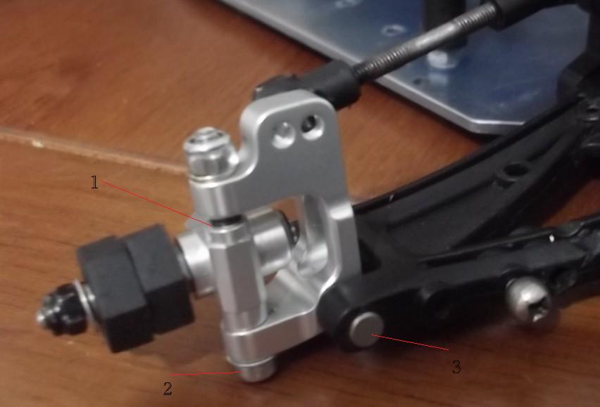

Sistema de C-Hub todo em alumínio com eixo fixo. Após muito pensar e algumas brocas para aumentar o espaço dos eixos... ficou melhor que o original da Kyosho.
1- Mola para diminuir o espaço
<br />2- Parafuso Alen
<br />3- Pino-eixo de uma alicate grimpar velha
2- Parafuso Alen

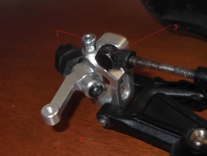

1- Parfuso M2 usado em nossos carros suspensão.
<br />2- &quot;E&quot;-Clip de um eixo-pino de alicate de grimpar cabos rede.
<br />3- Parafuso de de uma velha alicate de grimpar cabos de novo... formato Hexagonal.
2- "E"-Clip de um eixo-pino de alicate de grimpar cabos rede.
