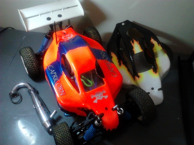

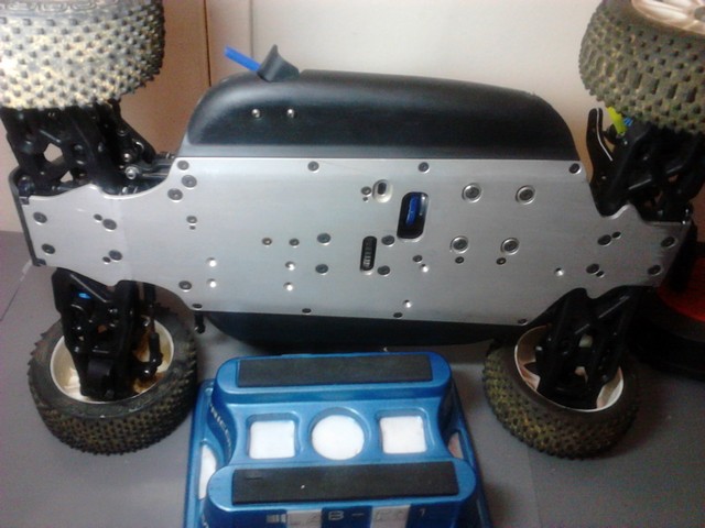

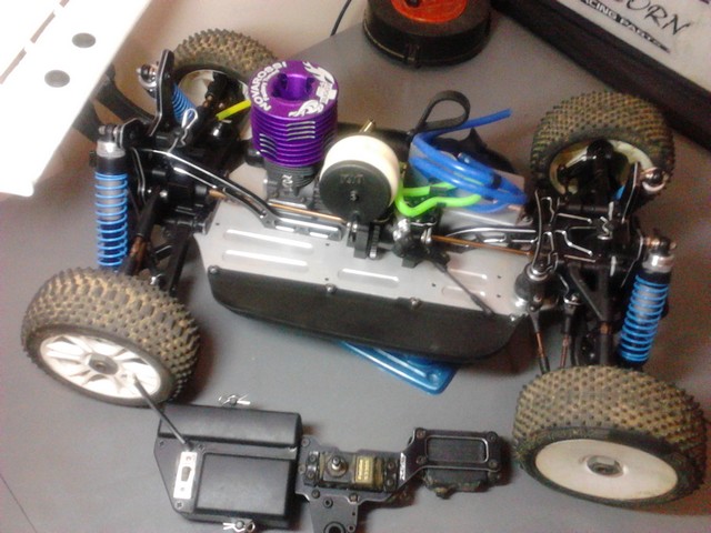

Pô montei o Bichão XB8!!! com uma boa ajuda deste Forum.
Características:
Chassi Off-Road Xray XB8 zerado com:
- Servos Futaba S3305 e S9252
- Motor Novarossi Plus 21- 4 Buggy
- Pipa Novarossi 9853
- 2 Bolhas (1 nova e outra usada)
Zerado mesmo... gostei muito...
Desmontei ele geral e remontei no padrão Xray só os pneus, bogbone e a bolha aparenta ser usado o restante é zero... Motor e pipa zero, falta amaciar... Servo usado umas duas vezes acho.
Nas fotos os servos estão com uma capa protetora (de silicone) por isso uma aparência amarelada.
Mas infelizmente vou precisar vender... o mais breve possível compro outro.
Valor de Custo 2000,00...
Mais fotos clique aqui.

rcp_potenci escreveu:opa Tomás,
valeu, ajudou muito...
realmente o XB8 está zero, chassi sem nenhum risco... vou fechar só um valor correspondente ao chassi e fico com ele mesmo. Afinal é Xray... kkkkkk...
tomascdc escreveu:
Bom, de uma pesquisada sobre o pinhão que o 2009~2010 usa, e verá que os rolametos não são apropriados para a aplicação, por isso que no 2011 voltou ao antigo sistema de pinhão, com um de 10 dentes que é igual da xt8.
Eu tenho um XB808 2010 mas com o sistema de pinhão do 2011, ai o carro fica um balaço.
Nunca rodei com o 2010 original, ele usa rolamentos 13x20 no pinhão, só rodei com o 2009 que usa 13x19, mas percebi que da mais manutenção nos rolamentos. Mas se tiver a opção do 2010 é uma boa, e no futuro troca o pinhão.
Digo isso também porque geralmente quanto mais velho o chassis mais desgastado vai estar, mas se esse XB8 estiver em boas condições ( parece estar pelas fotos ) pode tocar o horror com ele que não vai se arrepender.
