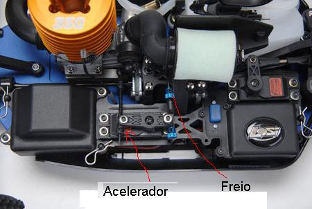

Amigo, não adianta regular acelerador e freio somente do controle, tem que regular os links de acelerador e freio no automodelo.
Tem que deixar ao menos 1mm de folga no link do acelerador e no freio. O link do acelerador é mais visivel, já o link do freio é mais escondido, então ele deve ser regulado de uma forma que fique fácil balança-lo de um lado para outro. Não pode ficar forçando o servo.
Veja a foto os links.
losi - 02.jpg (26.51 KiB) Exibido 2658 vezes

Deichar uma pequena folga então, eu sempre deixei justo para qualquer toque responder, derrepente deve ser este o erro.

rafael61333 escreveu:Deichar uma pequena folga então, eu sempre deixei justo para qualquer toque responder, derrepente deve ser este o erro.
É isso mesmo, tem que deixar uma folguinha para não ficar forçando o servo. Se ficar muito justo, fica forçando o motor e queima. Toda vez que ando, confiro esta regulágem, meus servos são originais e estão com mais de um ano já, e ando bastante.
