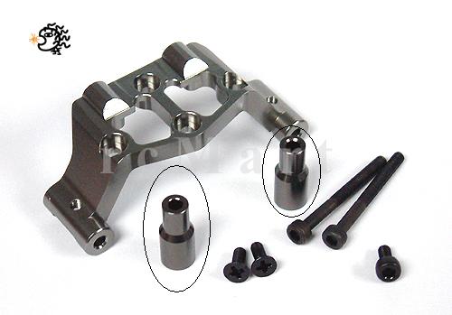

ai esta . . .
ai esta o calço . . .

...é...foi o que imaginei....essa peça não vende separado. O que vc pode fazer, é pegar a peça original de plástico, e cortar bem rente com um estilete....e colocar como apoio. Mas vc pode tb usar qualquer outro "tubinho" que possa ser cortado e adaptado como esse calço. Ele serve de apoio para a peça maior....eu faria isso....uma "enjambra" bem feitinha daria certo no seu caso.

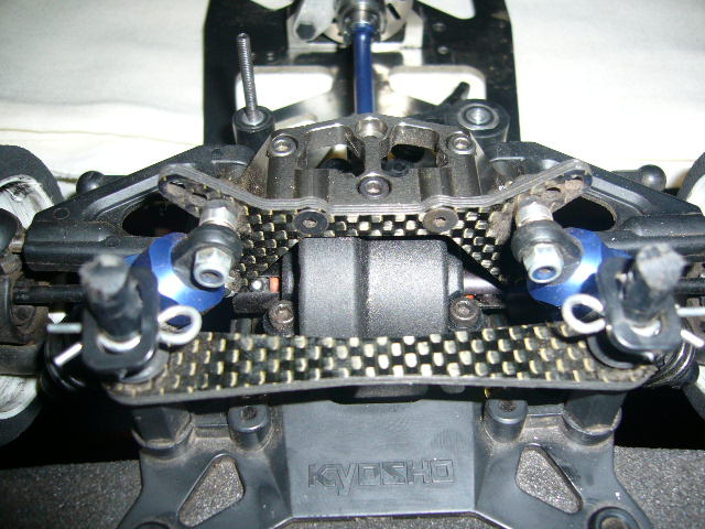

ficaria assim mais ou menos . . .

sim...exatamente...é a torre do FW 05 e não do 06. É que essa peça em alumínio...evita a quebra da original de plástico...que costuma quebrar justamente naqueles calços plásticos.....mas vc pode fazer o que eu disse...coloca o conjunto....monta certinho...e depois....vê a altura que precisa pra cortar algo q adapte naquele espaço onde vc não tem o calço de aluminio....eu tenho várias idéias pra fazer isso, mas não consigo te fazer visualizar....se estivesse na minha mão....seu caro já tava com isso feito.....monta aí e usa a criatividade que dá certo....pq esse calço separado de alumínio vc não vai encontrar pra vender....vai ter que ser na enjambra mesmo...mas bem feito fica legal com certeza.
