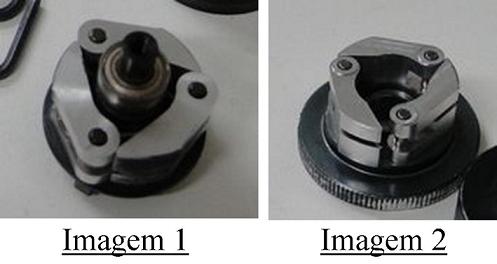

gostaria de saber qual lado deve girar o motor glow deve girar sentido horario ou anti horario??tem diferencia??? e qual lado e certo montar a embreagem? meu motor e um toro nero segue as imagens

Sim, olhado de frente, o carburador para teu lado
O jeito certo é o da imagem 1
O motor da caixa de partida deverá rodar no sentido horário, pode inverter a polarização d fiação, é um ou dois motores escovados, tanto faz para eles

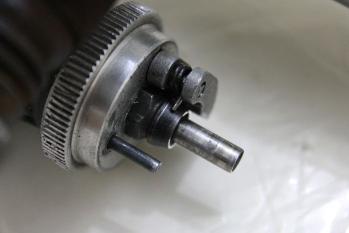

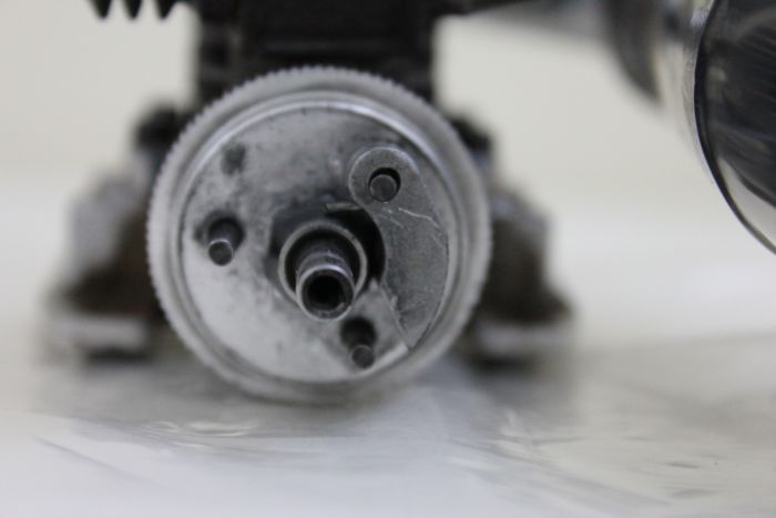

oi desculpa a pertubaçao mas minhas sapatas estavam eradas mas nao tou conseguindo colocar as molas no lugar o que devo fazer olha as fotos
"Nenhuma adoraçao e totalmente agradavel a Deus,se houver em mim algo que nao agrade a Deus".
Re: ACERTO DEMOTOR
Está encaixada errada, a parte q está no centro deveria estar na sapata
