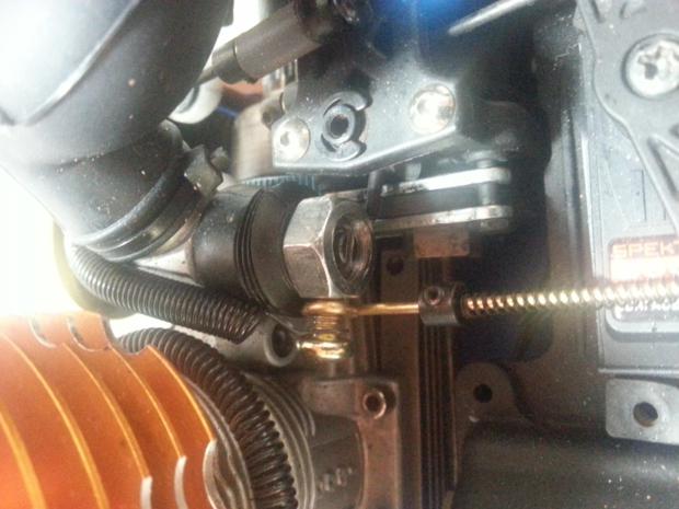

Turma passei bons dias sem brincar com o meu losi por esse ball link nao esta funcionando. Procurei aqui e fora do Brasil e não encontrei. Pedi ajuda no forum e ninguem, mas deu certo agora.
- Antes saia quando ia acelerar...
- 20130216_114954_608x456.jpg (57 KiB) Exibido 3093 vezes
- Ficou assim...
- 20130216_133045_620x465.jpg (56.35 KiB) Exibido 3093 vezes

parabens pela ideia,,,!!!!!rdomoura escreveu:Turma passei bons dias sem brincar com o meu losi por esse ball link nao esta funcionando. Procurei aqui e fora do Brasil e não encontrei. Pedi ajuda no forum e ninguem, mas deu certo agora.
