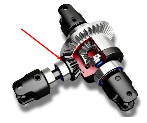

3º - Serpadu e Mach, sobre a arruela que vcs comentam de colocar nos difs, vejam se está certo este ponto que eu indiquei no anexo.
- dif.jpg (36.71 KiB) Exibido 1277 vezes

3º, errado, deve ir no lado da COROA!
