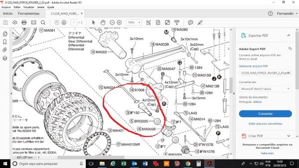

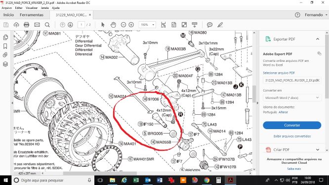

cara, desculpe, será que estamos falando da mesma parte do carro? meu problema é aqui nessa foto...
NANDO J
Mensagens: 7
Registrado em: 24 Set 2018, 08:51
Re: MAD FORCE
Mensagem por NANDO J »
é aqui que o dogbone escapa da tulipa e trava com a roda toda esterçada...
Mensagens: 12230
Re: MAD FORCE
Está escapando dentro do tubo da transmissão?
Esta região não deveria se flexionar tanto a ponto de soltar o dogbone.
O que você pode fazer nestes casos quando a flexão e pouca, é colocar um pedaço de mangueira de combustível no fundo da tulipa que estiver com maior profundidade.. Isso vai empurrar o dogbone e tirar um pouco da folga da outra tulipa..
