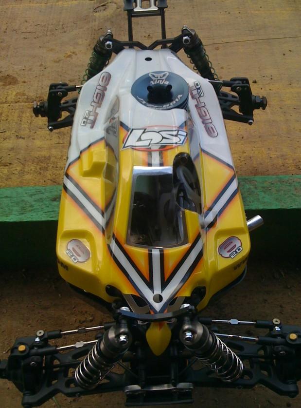

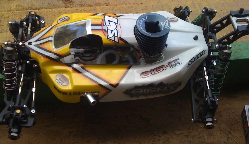

Novo integrante da Tigre Racing Team.

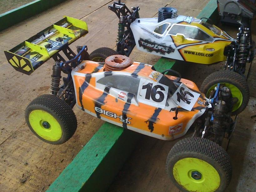

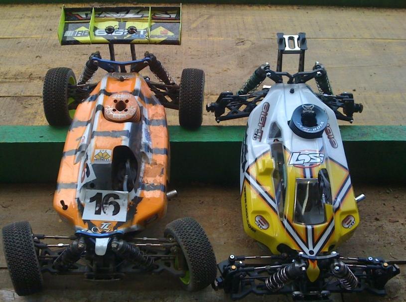

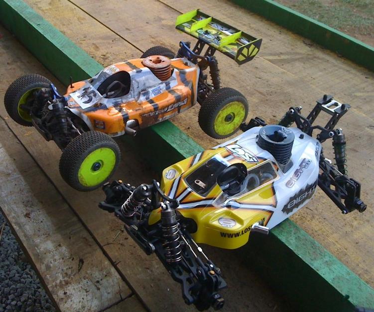

RTR e RR juntos.

Essa pintura aí não interfere no rendimento do carrinho, não???

lindos... gostei mais da pintura do RR
pode compara-los?

Show de bola as carangas, só acho que as mangueiras estão nas posições erradas.
A do combustível esta torcida e pode dar falta de combustivel quando estiver andando, precisa regular a posição da entrada de combustível. E a da pipa, precisa corta um pedaço dela, pois aquele looping não é necessário, além de que pode dobrar e fazer o motor apagar.
Mas são apenas detalhes, o que interessa é que os carros são lindos !!

Lindos mesmo..
Mas se fosse eu, eu não teria colocado aquelas peças de aluminio ou titânio ali no RR... Porque elas vão impedir a flexão do chassis, e isso não é uma coisa muito boa para a perfoamance...
Inclusive o chassis do losi 2.0, se não me engano tem até partes usinada para flexionar mais...
