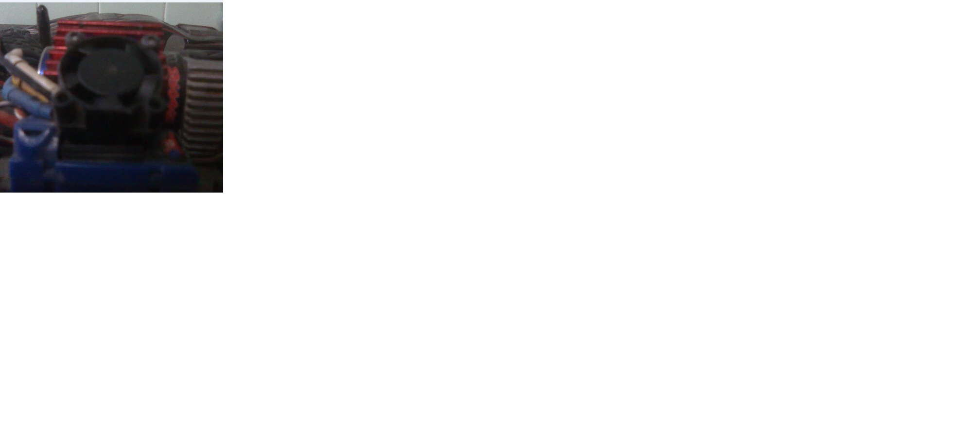

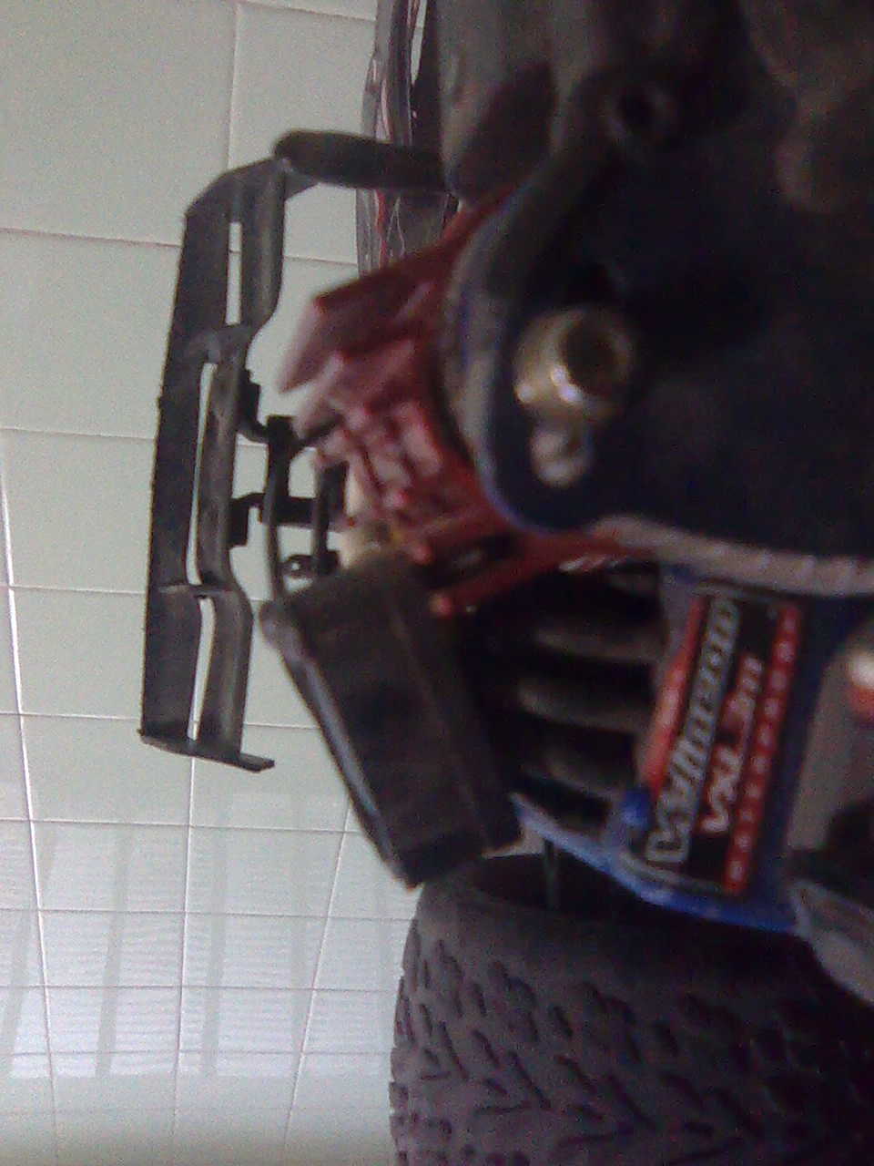

Pessoal
Segue uma foto da instalação de um cooler
riakio
Mensagens: 18
Registrado em: 15 Jun 2008, 22:00
Localização: Sao paulo
Mensagem por riakio »
outra foto

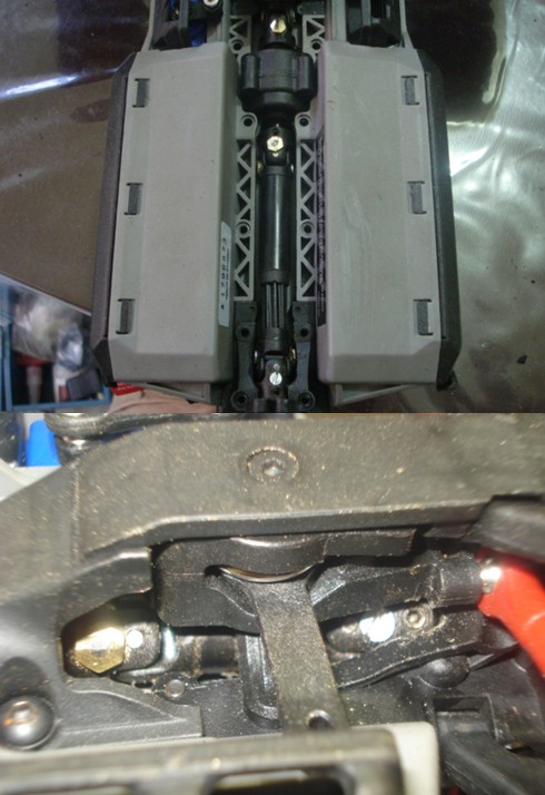

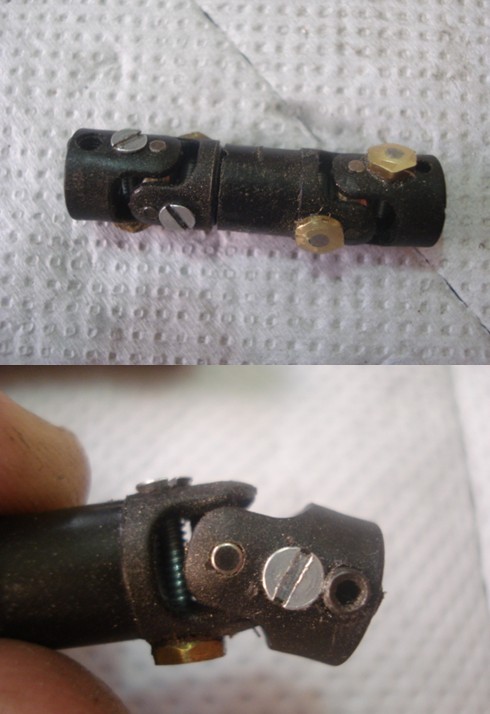

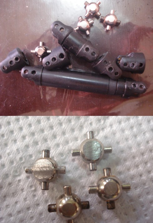

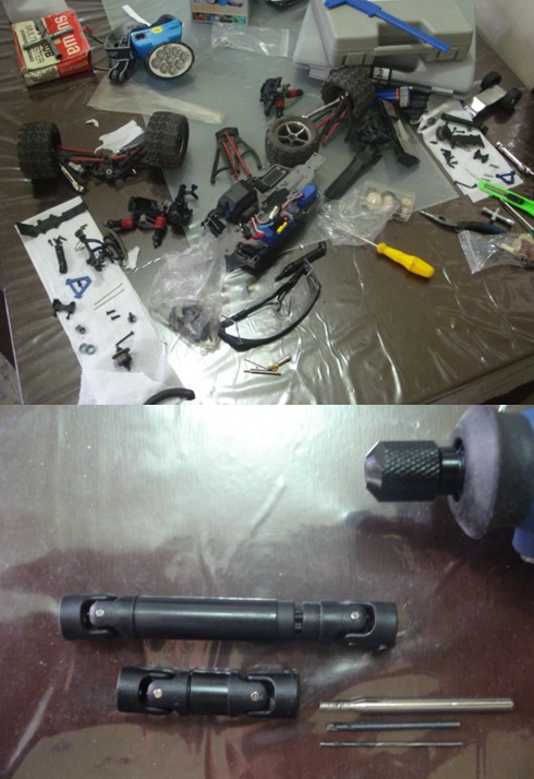

Galera... já de saco cheio de ter que conectar os yokes dos diff centrais da revinho e sem paciência de esperar vir os novos, eu fiz uma "gambiarra" até solucionar o problema de vez... coloquei umas fotos aqui p só p vcs darem risada mesmo... :lol:
Tbm shimei os diffs centrais. Inverti o dianteiro c o traseiro (pq estava melhor) e shimei os dois com arruelas de 0,2mm. Coloquei silicone c viscosidade de 7500 atrás e 3000 na frente. Nos testes senti que ficou mais estável que antes quando empina.
Eu juro, isso é uma revinho... :lol:
Revinho desmontada...

Mensagem por Jumper »
Mais fotos aí da montagem...
Aqui já tá montado na revinho!
<br />Depois disso fui testar duas vezes com 3s e soquei o dedo! E até agora tá aguentando legal...
Nesta foto eu já coloquei os parafusos. Só dei uma esmerilhadinha a mais depois desta foto. Eu montei os parafusos invertidos para ajudar a não desbalancear muito o cardan.
Aqui ei fiz uns furinhos a mais nos cardans para colocar uns parafusos entre os pinos e as castanhas (aquelas estrelinas) e esmerilhei elas para não pegar nos parafusos e não perder os movmentos (de 6 p 3,5mm).

cara, q gambiarra hein?
vc abusa um pouco da revinho né?
é dificil gente q usa o motor original ter problemas dos cardãs centrais, pois ainda ñ passaram pela redução e eles sofrem menos.
mas deve ter ficado bom, qquer coisa põe um garrote nos cardãs.
