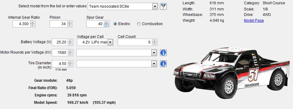

Ou coloco logo o combo da XO-1.. ESC Mamba Extreme e motor Castle 1717 de 1580kv e Ø50x85mm (o 2200kv é 1515 com Ø40x75mm) com pinhão de 34 dentes..
Mas iria custar o dobro do que paguei na SC..
Mas, com coroa de 40 dentes, ia chegar nos 170Km/h.. 8O

Gostou do programinha do dinamarquês neh?! hehehe
Então, vai botar umas asas do lado dele tb?!
Pitch 48?! ctz?! pra mim era mod1..
A menor spur associated q encontrei foi de 44T
Mensagens: 12308
Re: Off-road ABC
É MOD1.. não é 48.. o Dinamarques tava cheirado..
