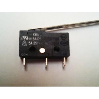

Desculpe a demora, mas so vi agora sua mens.Johnny_bill escreveu:Como voce fez pra acender as luzes de freio
to querendo colocar meu freio pra acender mais to sem ideia
ja tenho farol e lanternas funcionando só falta o freio!!
Olha coloquei uma chave atras do servo de asceleração e freio, de forma que ao frear aciona a mesma ligando os farois. É facil, mas é uma gambi mesmo...
Segue foto da chave utilizada
- chave-micro.jpg (7.65 KiB) Exibido 501 vezes

Re: luzes na revo
Esse sistema de chave é bom, da pra usar mais fácil uma fonte externa ao pack do RX.
Eu fiz um sistema para usar no terceiro canal do meu rádio, para acionar uns leds, usei uma placa de um servo towerpro que tava com o motor queimado, tirei a placa e o pot do case do servo, e acertei a posição do pot pra que ele invertesse a saída de tensão quando eu acionasse o canal. Funcionou 100%, porque os leds só acionam quando polarizados diretamente.
Tomás Dalla Corte
Re: luzes na revo
É uma boa opção, mas optei por esta chave pois coloquei uma bateria somente para os leds, daquelas quadradas 9V da Duracell.
Já faz muito tempo que instalei e não precisei trocar a bateria... coloquei uma chavinha liga e desliga pra controlar os outros leds (farol e luz traseira) e prendi a bateria com fita de nylon, vulgo enforca gato...
Até agora estou bem contente com o resultado.
