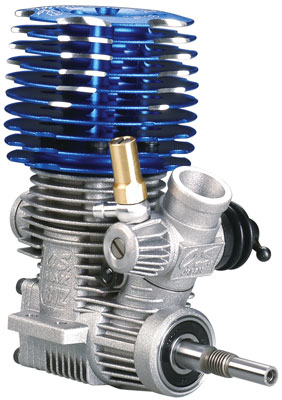

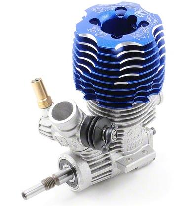

E ai pessoal...to precisando da ajuda dos mais experientes!hehe
seguinte...to querendo trocar o motor do meu DBX,procurei informações sobre esse motor OS 18 TZ e gostei, só que estou com uma dúvida. No site da towerhobbies tem o O.S. 18TZ (P)-T ABC Turbo w/11K Slide Carb, que foi o que o nosso amigo fabiown utilizou, e tem tbm o O.S. 18TZ-TX ABC Turbo w/11L Rotary Carb que possui recoil. Como eu não tenho interesse em usar caixa de partida, estou pensando em comprar esse segundo, mas visualmente já notei que o carburador é diferente e o virabrequim tambem.
Será que alguem poderia me dizer oque mais é diferente, e oque eu precisaria que é diferente da lista que esta no inicio desse tópico?
Segue abaixo fotos deles.
- http://www3.towerhobbies.com/cgi-bin/wti0001p?&I=LXHLV9&P=SM
- os 18 tz-tx abc turbo w-11k rotary carb.jpg (37.29 KiB) Exibido 1883 vezes
- http://www3.towerhobbies.com/cgi-bin/wti0001p?&I=LXHLV6&P=SM
- os 18 tz (p)-t abc turbo w-11k slide carb.jpg (33.66 KiB) Exibido 1883 vezes

Re: Modificação Kyosho DBX com motor OS .18 TZ
O segundo possui "rotary carb" quer dizer o carburador é rotativo e não de gaveta, vc não vai conseguir acionar ele com o sevo na posição original...
agora que entedi pelas fotos que o su3zero postou e pelo post do avareza a diferença do rotary carb e do slide carb. Eu achei que a principal diferença estava no virabrequim.

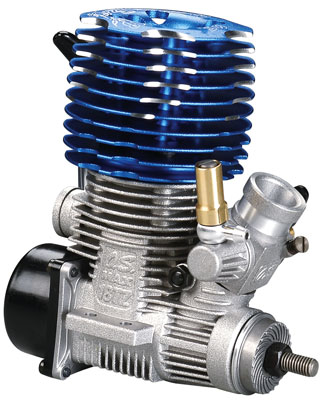

como aqui na minha cidade nao temos pista, andamos em ruas, estacionamentos, praças...onde der pra andar....e é um saco sempre, como vc falou tem q ficar com um olho no carro e outro nas tralhas.
Olhando novamente a foto dos motores me surgiu uma nova duvida...naquele que tem slide carb, aquilo na atras da porca no vira é um flywheel?
nao sei que cargas d'agua é aquilo .. mas nao vem no motor nao .. o que vem é o eixo liso .. veja a foto oficial da OS.osorioff escreveu:como aqui na minha cidade nao temos pista, andamos em ruas, estacionamentos, praças...onde der pra andar....e é um saco sempre, como vc falou tem q ficar com um olho no carro e outro nas tralhas.
- ostz.jpg (24.71 KiB) Exibido 1820 vezes
No site da OS tbm tem um fotinho que parece ter aquele negocio ali no virabrequim. na foto que o Su3zero posto acima de um motor daquele instalado parece ter um flywheel preto, mas nao consegui identificar se tem aquela outra peça.
Sobre o backplate, sera que é facil pra achar um que sirva no motor?
Se o recoil ja esta complicado pra achar, sera que o backplate tbm nao sera?dei uma procurada rapida agora e nao achei.
