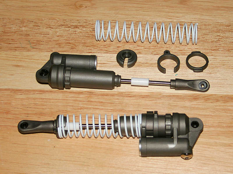

Segue uma imagem dos amortecedores de que eu falo, eles são 20 mm menores que os da HPI, desta forma você diminui em 20 mm a altura da Savage sem ter que alterar nada!
- gst77shocks.jpg (69.74 KiB) Exibido 1228 vezes

Conforme o "abib" falou neste link: /viewtopic.php?t=9825
Aqui vai um passo-a-passo de como eu rebaixei a minha Savage.
1. Desparafuse todos os 8 amortecedores
2. Desmonte todos os amortecedores jogando o óleo fora
3. Desrosqueie o pivo do Ball da haste do amortecedor
4. Desrosqueie a parte de baixo do corpo do amortecedor (vedação)
5. Tire a haste do amortecedor por cima
6. Corte 8 pedaços de mangueira de combustível de uns 2 ou 3 cm*
7. Passe a mangueira na haste encostando ela no êmbolo
8. Coloque a haste de volta no corpo do amortecedor
9. Rosqueie a vedação de volta e complete com o óleo (de 300 a 700)
10. Monte tudo de volta na Savage
*Quanto maior a mangueira, mais baixa ela vai ficar.
Recomendo cortar alguns elos da mola para nao deixa-la muito dura.
Ou então retirar o plate que segura a mola, deixando ela encostar no braço de suspensão.
E lembre-se que o curso da suspensão vai ser limitado, então nada de saltos...
Eu seguia essa ideia e eram muito feliz... Só troquei o amortecedor para manter os originais mais longos, ai eu os coloco quando eu vou dar uma aloprada nos saltos... Caso seja para andar em pista, volta os da CEN Racing!
Att. K.C.O
