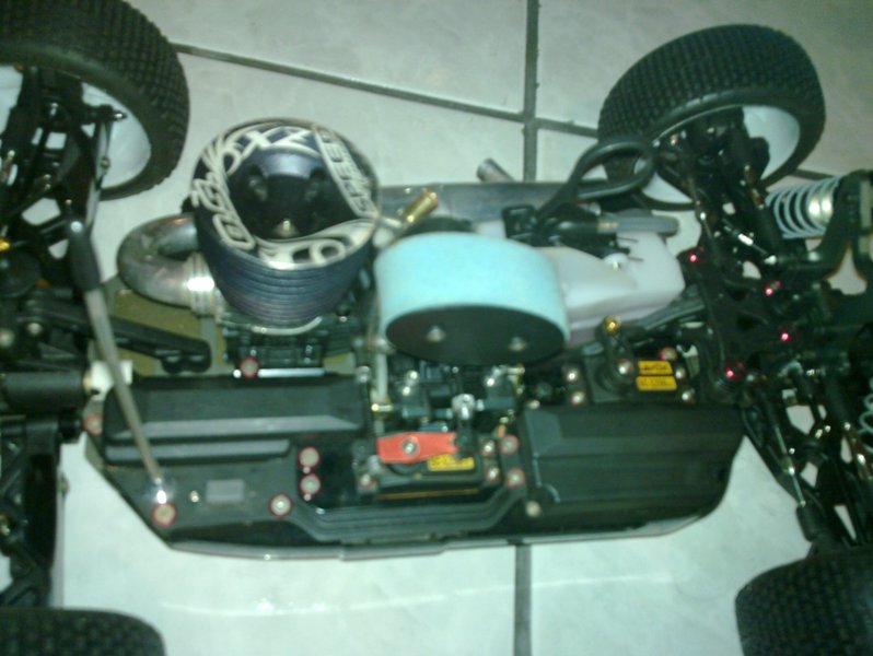

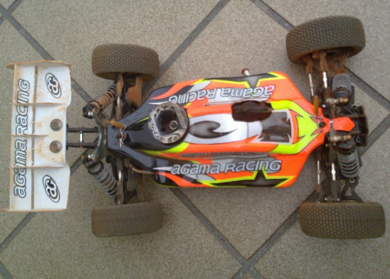

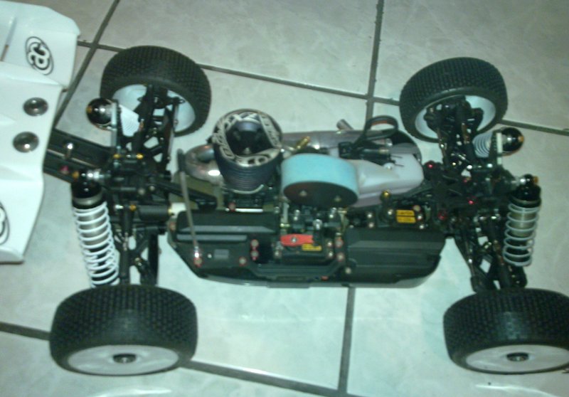

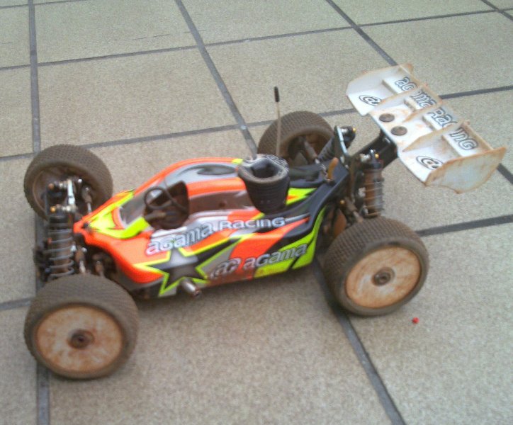

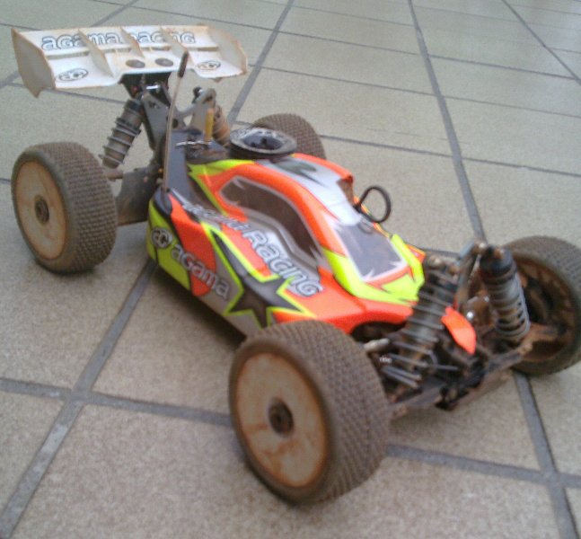

Especificações do carro:
Extremamente leve! Com poucos opcionais que eu coloquei para reduzir peso, o carro ficou com 3.240kg ( 125gr mais leve que meu carro anterior, Losi EU);
O acabamento do kit e a qualidade das peças impressionam, assim como a possibilidade de alterar a distribuição de peso.
Sobre o treino em Paulinia, montei o carro com diff 5/4/2, suspensão 350 dianteiro e 300 traseiro, mola original na frente e media (opcional) na traseira.
Coloquei o carro na pista e a primeira sensação é que o chassis é muito rápido. Extremamente ágil e muito bom de curva "off power", porém estava um pouco dificil de conduzir.
Fiz as seguintes mudanças que deixou o carro na mão e sem perder sua agilidade:
- Baixei os óleos de amortecedores para 300 dianteiro/ 250 traseiro;
- Troquei a mola do amortecedor traseiro para a original (cinza);
- Mudei a posição dos amortecedores nas torres (dianteiro: último buraco e traseiro: penúltimo buraco);
- Mudei a posição do link traseiro (que prende no Hub e na torre) para o buraco de baixo (sugestão do Mineiro).
Tempo:
Peguei como parâmetro os meus tempos de volta da etapa do Paulista em Paulinia, onde minhas melhores voltas foram em torno de 32,5 segundos. No treino de ontem eu consegui virar várias voltas (em seguência) nessa média de tempo e ainda "tirei" umas voltas de 31 segundos! Surpreendente para o 1º dia com o carro!
O pneu que vem no kit é muito bom (esqueci o modelo, mas é da VP Pro e é igual ao Bow Tie da ProLine);
Andei quase 1 galão e não houve nenhuma quebra.
Bom, por enquanto é isso!
Fica aqui o relato da minha primeira aventura com o novo brinquedo!!
Já tenho em mente algumas pequenas alterações para testar e em breve colocarei os resultados.
Abraços!!

Nossa ainda nao tinha reparado nesse chassis.. muito igual ao losi
Re: Agama A8 evo
ele e parecido com losi mas e um projeto totalmente novo.

eu estava lá e vi... é um avião este carro... andei e adorei....
o mau acertou o carro com muita facilidade....
eu fiquei admirado com este carro..... muito rápido mesmo e muito equilibrado....
parabéns mau..... é isso ai... para o 1o dia com o carro está ótimo, se continuar assim dentro de 6 meses não sei onde estará rsrsrs

Estéticamente é bem parecido sim, mas o carro tem suas particularidades.felipeps escreveu:Nossa ainda nao tinha reparado nesse chassis.. muito igual ao losi
Abs!

Vc andou muito rápido com o carro...pouca aceleração e fazendo ótimos tempos!Mineiro escreveu:eu estava lá e vi... é um avião este carro... andei e adorei....
Aliás, a sua sugestão de mudança no setup foi fundamental...te devo uma!! rsrs.
