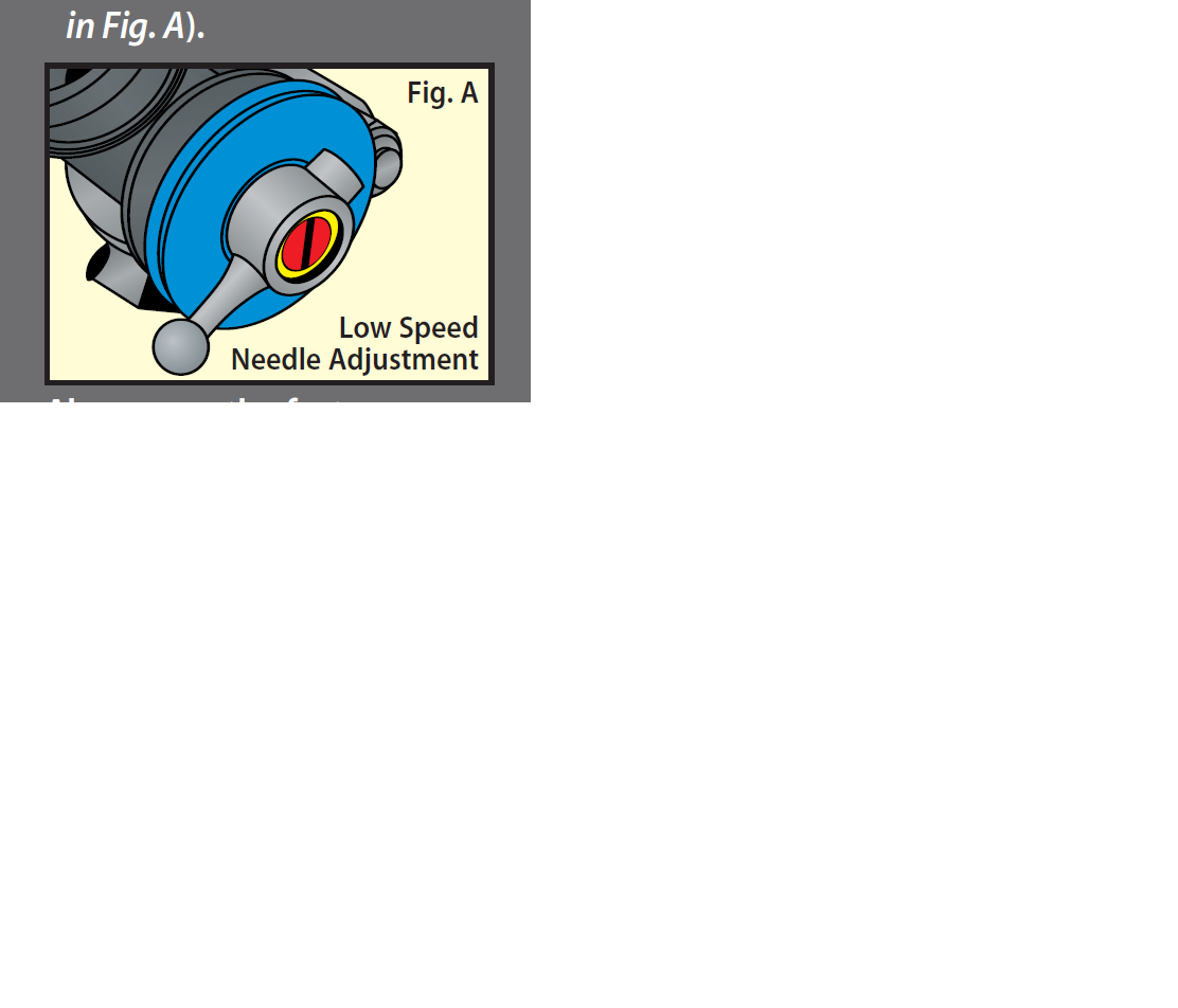

Set the high-speed needle
to 4 turns out from closed.
• Set the low-speed needle
so the screw head (red in
Fig. A) is flush (even) with
the end of the slide (yellow
in Fig. A).
Basicamente 4 voltas na alta e a gaixa dexa igual na foto, ela deve ficar rente com a parte amarela

Desculpe mas não consegui entender, rente com a amarela de que forma? Normalmente ela fica pra fora, ou seja, pra frente deste anel amarelo? ... e eu tenho que apertar ela até atingir o nível da aruela amarela?

Deixe na posição original de fábrica que é 1,70 voltas.
