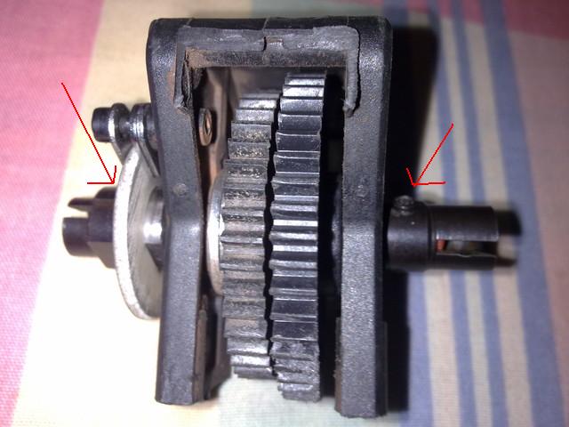

Re: Engrenagem da 1° marcha sendo comida !!!
Mensagem por seithan »
parafusos da imagem em anexo
RC Number1
Mensagem por Harysonps3 »
seithan escreveu:parafusos da imagem em anexo
A sim amigo , rsrsrs
Os parafusos estão apertados e estão no lugar tudo certinho !!!
Mais alguma ideia ???
seithan
Mensagens: 2044
Localização: Japan
na caixa do diferencial dianteiro e rseiro tem desses parafusos tbm, checa todos

seithan
Mensagens: 2044
Localização: Japan
gira com o dedo a coroa maior, ve o que gira junto, se nada virar, e o parafuso que mencionei tiver realmente apertado, deve ser realmente o rolamento oneway , como o pessoal disse.
seithan escreveu:gira com o dedo a coroa maior, ve o que gira junto, se nada virar, e o parafuso que mencionei tiver realmente apertado, deve ser realmente o rolamento oneway , como o pessoal disse.
eu procurei a vcista explodida do cambio deste modelo, porem não achei na net.
Girei com o dedo , girou o pinhão e tbm girou os eixos e as rodas !!!
