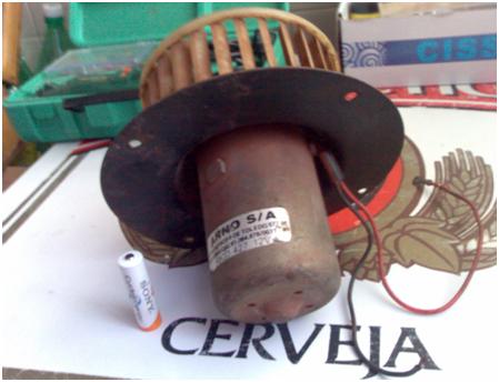

Não aguentei e fui atrás de um motor 12V hoje. Encontrei um motor de ventoinha (não sei de que carro, se é que é de carro... heheh) da marca Arno. Rapaziada.. eu pedi pro cara testar e ele ligou em um transformador 127/12 e o motorzinho malemá girou. Fiquei desconfiado e pedi pra ligar na bateria do carro e... pessoal, quase que eu dei umas piruetas no ar de tão forte ahahahahah.. mas ele não tem rolamentos, apenas buchas (fazer o que né...)
Paguei R$25,00 (é, aqui em maringá as coisas parecem ser mais caras ou eu tenho cara de otário .... silêncio...
Dei um geral caprichada... desmontei inteiro, limpei, lubrifiquei, troquei a fiação, mas ainda não tenho a caixa em si. Vou fazê-la esse fds próximo de madeira compensada. Colocar as ponteiras jacaré, uma chave segurança (disjuntor de 10A), um circuito (que ainda não está feito, heheh) para aquecedor de vela - vide: Aquecedor de vela, e um multímetro para controle (da Mesco mesmo) e talvez um amperímetro (vai depender da $$).
Tenho fotos do processo de "reforma" do motor e tirarei da construção da caixa, só tenho que passar pro computador...

Tipo, eu tenho já algumas fotos das etapas de preparação e reparo do motor, mas estão no meu celular e meu cpu não tem bluetooth (heheh.. e o cartão de memória não tem entrada também... ahahaha
Espero montar a caixa esse final de semana. O mais difícil (e provavelmente mais caro) serão as engrenagens... não sei se usarei correia, pois o torque é bem forte... mas farei a cotação. Vou conversar com meus amigos daqui e pegar algumas idéias... Já até sei como vou pintar e qual desenho.... espero que fique bom...
Eu terminei de montar o motor e testá-lo agora, exatamente. Motor beem forte, mas não tem altíssimas rotações... deve ficar entre 600 e 1200Hz. Vou fazer as contas para saber qual a relação das engrenagens para só então cortar e furar a madeira.
O motor tem 70x120 (DxC) sem eixo e o eixo tem 7x30 (DxC), tudo em milímetros. Motor tem no máximo 1Kg.
Estou com dúvida quanto à impedância (resistência) dele. Quando eu coloco o multímetro,acusa menos de 1 Ohm, mas conforme eu giro o eixo, passa dos 150 Ohms. Deve ser por causa das escovas, mas como faço o cálculo da potência nesse caso. Alguém me ajuda?
Quero colocar um disjntor para segurança e quero também calcular a potência dele.... hahahah... preciso saber para proteger a bateria do meu carro também né...
Olha, o que eu posso dizer é: SE VOCÊ GOSTA DE FAZER AS COISAS E TEM UMA MÍNIMA NOÇÃO DE ELÉTRICA, vá em frente e faça.. é muito bacana, barato e com muita qualidade. Mas se você não curte muito, compre uma pronta porque dá um trabalhinho sim...

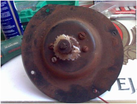

- Assim como eu o comprei... antes da revisão e da limpeza...
- motor com hélice.jpg (22.98 KiB) Exibido 3483 vezes
- Depois de muito sufoco consegui soltar o hélice... o ferrugem é uma boa cola... heheh
- motor sem hélice.jpg (22.13 KiB) Exibido 3483 vezes

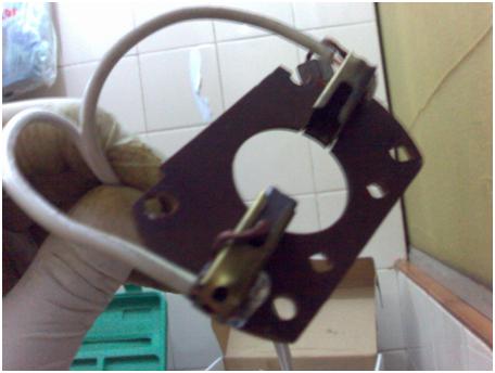

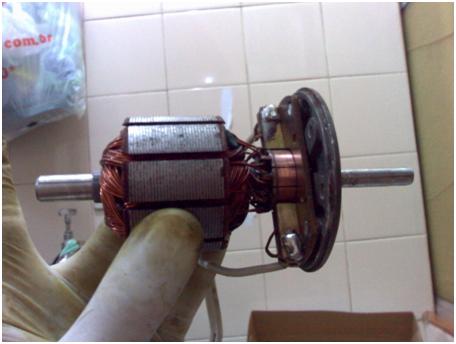

- Refiz as soldas e limpei toda a parte elétrica... buchas, carcaça... ou seja, está como novo!
- indutor.jpg (19.95 KiB) Exibido 3483 vezes

- Partes elétricas já revisadas e montando... heheh
- induzido e indutor.jpg (20.03 KiB) Exibido 3482 vezes

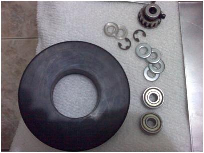

Fotos das polias e da correia... faltam fotos do eixo, suporte da borracha, caixa, rolamento e acabamento...
No final, o custo será de +- R$150,00. Com um multímetro, amperímetro e um circuito para glow plug...
Estou muito ansioso pelo resultado final...
- Polia menor. Feita em ferro temperado e usada na transmissão de máquinas de costura.. R$7,00... já é balanceada, com trava... só mudei o parafuso para diminuir a vibração
- polia menor.jpg (12.92 KiB) Exibido 3481 vezes
- Polia maior. Feita em plástico resistente. Também balanceada e com trava e também mudarei o parafuso da trava. R$8,00
- polia maior.jpg (19.56 KiB) Exibido 3481 vezes
- Correia da Singer usada na transmissão e com as polias que comprei. Para cada parte da máquina há um correia específica (pelo menos foi a conclusão que cheguei...)
- correia.jpg (16.63 KiB) Exibido 3481 vezes

- borracha, rolamentos, polia, arruelas.jpg (18.16 KiB) Exibido 3441 vezes

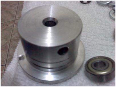

- Suporte, Borracha, Polia, rolamento e eixo
- suporte borracha com a borracha com polia e rolamento do eixo.jpg (14.76 KiB) Exibido 3437 vezes

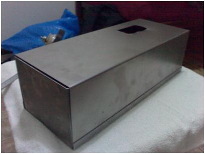

- Estrutura da caixa... ainda faltam furos e cortes e claro, a pintura... heheeh
- estrutura cx vl.jpg (13.62 KiB) Exibido 3437 vezes
- Suporte feito no torno, em alumínio...
- suporte borracha e rolamento do eixo.jpg (14.76 KiB) Exibido 3439 vezes

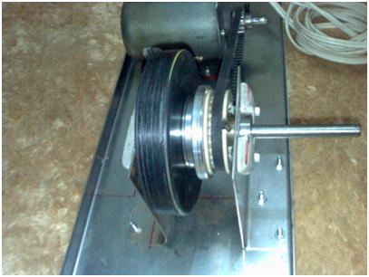

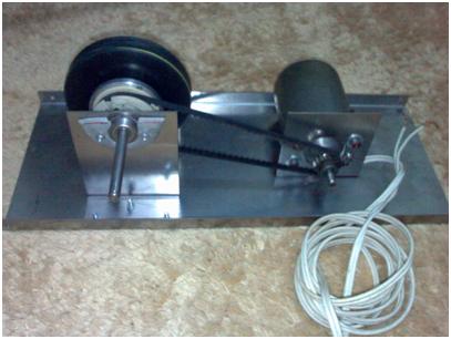

Então, dei mais alguns passos na construção da minha caixa de partida. Depois um certo trabalho, fiz as furações principais da caixa e fixei os suportes do motor e do eixo. Como uso correia, os furos são na verdade pequenos cortes para fazer a regulagem da distância entre os eixos.
Como estava com pressa e muito curioso para ver se funciona, fiz uns mancais de durepox mesmo, mas logo logo vou substitui-los. Além dos mancais, vou cortar o eixo da polia maior (que gira o flywheel) e limitá-lo com E-clips, fazer os demais furos (switch, suportes, interruptor de pressão - p/ ligar a caixa quando apertar o chassis contra ela - painel de voltímetro e painel do glow plug) e pintar.
Por enquanto só pintei o motor, para testar a tinta. Gostei do resultado. A aderência da tinta vinílica ao metal é excelente.
Seguem algumas fotos...
- suportes montados.jpg (21.13 KiB) Exibido 3416 vezes
- lembrando que ainda falta o acabamento!
- suportes montados destaque borracha e polia maior.jpg (21.06 KiB) Exibido 3416 vezes
- apenas a base e os suportes...
- suportes montados sós.jpg (18.69 KiB) Exibido 3416 vezes
