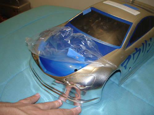

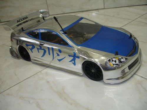

A minha ACURA RSX ficou assim...

Usei a tinta spray da Spaz Stix na cor Mirror Cromme.

Só falta dar o fundo preto pra selar.
Eu testei num pedaço de lexan com uma tinta preta comum Pactra pra pintura de policarbonato e a tinta espelhada ficou na cor prata fosco. Como falaram ali em cima, vou tentar achar outra tinta tipo a faskcolor e testar antes de aplicar na bolha.
Sem esta tinta final, o espelhado sai quando passa a mão, em forma de pó. Se ficar esfregando vai sair tudo.
Por isso vou deixar na estante até achar a tinta certa e depois que achar talvez continue na estante hehehehehe
