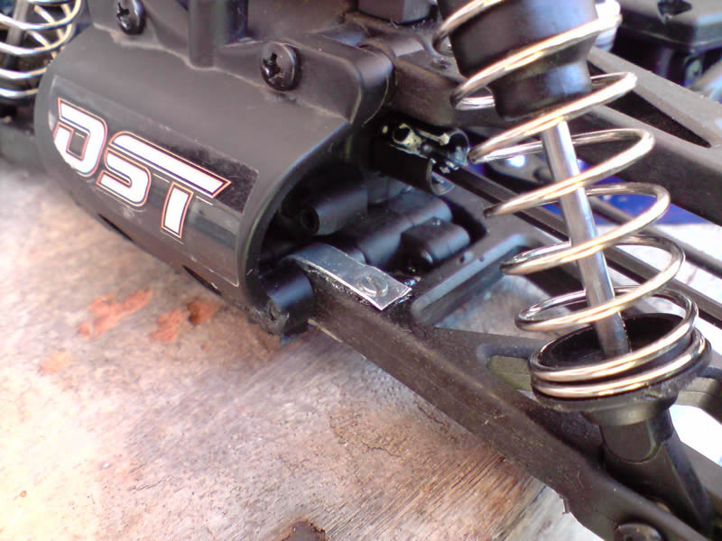

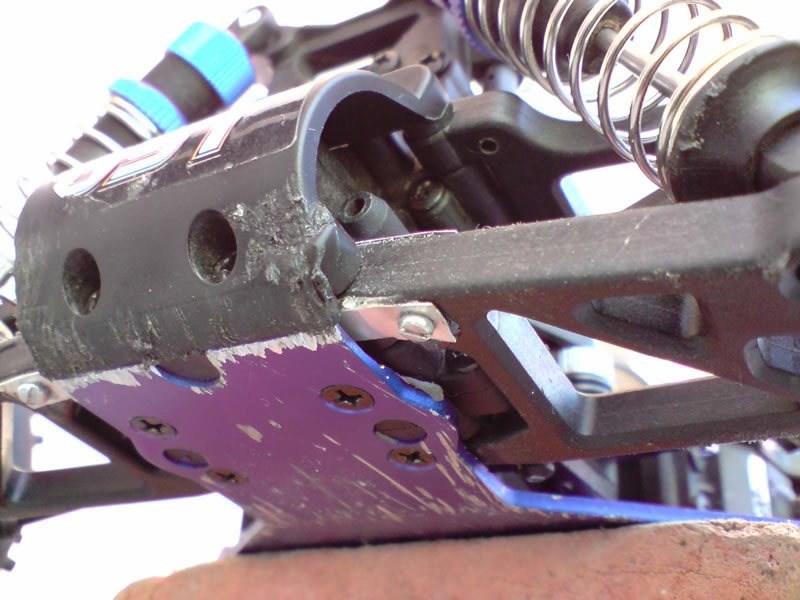

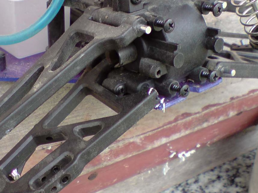

Gostei dos braços de suspensão de alumínio, mostrado o forum Kyosho DBX e DST upgrades.
Eu quebrei o braço de suspensão dianteiro inferior do meu DST, como mostrado na foto. Pra não precisar comprar um novo, recompuz o braço com massa durepox e coloquei um reforço metálico. Já aproveitei e coloquei um reforço metálico em todos os braços inferiores.
Pra não forçar tanto, coloquei o braço quebrado atrás.
Fiz um furo no braço, para poder fixar a tira de alumínio com dois parafusos... um por baixo e um por cima. Também usei cola epoxi (tipo arandite ou poxipol) na hora de colocar o reforço.
Esqueci de tirar fotos antes de colocar o braço no carro... mas ai vai umas fotos do braço já montado com o reforço metálico. Quando desmontar o carro de novo, eu tiro umas fotos melhores...
Braço com reforço metálico
Braço quebrado
Braço quebrado

Caraca, como que foi o acidente?
Pelo arranhado nas partes de baixo do chassi, você usa o teu carro no asfalto. Estou correto?
Está usando qual pneu para o asfalto? Ele raspa muito embaixo mesmo sendo alto ou tem que endurecer a suspensão? (Se isso é capaz)
