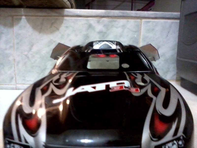

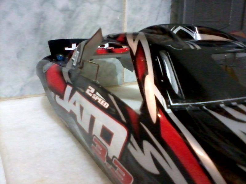

Boa noite,
bom gente comprei meu jatto a pouco tempo .... e estou gostanto mto .. carrinho mtoooo rapido ... ai resolvi afinar mais o carburador ... ai é claro q a temperatura do motor subiu ....so q esta acontecendo .. o carrinho com a bolha esta batendo entre 100 a 120 graus ... e sem bolha esta ficando entre 80 e 90 graus ... mas o carrinho com essa afinação ficou mto bom ... entao resolvi inovar ... cortei as janelas .. e fiz um suporte como se fosse aletas de entradas de ar ... e resolvi o problema ... o jatto esta voando baixo ... e com a bolha ! vou postar algumas fotos ... para vcs verem como ficou .. caso queira saber como fiz me avisa q eu coloco mais fotos ! espero q gostem ! abraçoo

Boa Tarde a temperatura entre 100 e 120 graus é a temperatura ideal de trabalho do motor acima disso po de causar danos e tb não se pode trabalhar com a temperatura muito baixa pelo mesmo motivo

Muito legal, só que fica mais fácil de entrar sujeira. Não recomendaria você andar assim aberto em um terreno mais de terra.

Pelo jeito o jatto deve estar andando muito , mais foi como o ''LeoNS'' disse , quando for andar em terrenos de terra e barro vai ter problemas principalmente com o filtro de ar que concerteza ira ficar ''vulnerável'' com essas aberturas , mais mesmo assim deve ter ficado ''o bicho'' hahaha
