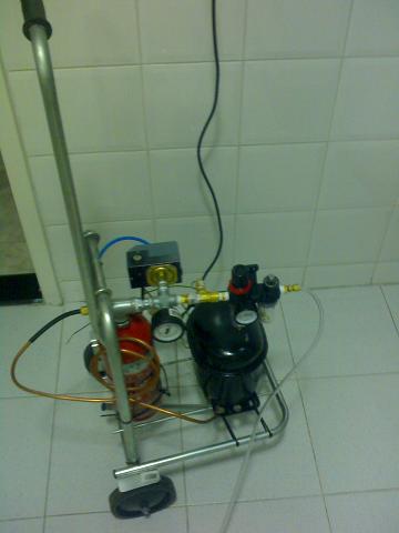

Me baseie neste tutorial para montar o meu...
Na primeira vez, parece um bicho de 7 cabeças, mas é bem simples...
Nem precisa soldar nada no extintor como o cara fez...
Olha umas fotos da primeira versão do meu monstrinho...
Depois fiz umas melhorias estéticas...hê hê hê
- photo_0053.jpg (16.61 KiB) Exibido 2320 vezes

Poxa o teu ficou mais bonito que o meu denis :/
depois tiro foto do meu pra mostrar..

Se "isso" ficou melhor que o seu...Nem sei se quero ver...hê hê hêpixelman escreveu:Poxa o teu ficou mais bonito que o meu denis :/
Brincadeirinha!!!
Eu ainda estou querendo melhorar...Tá parecendo muito HomeMade...hê hê hê
Pensei em fazer algo com madeira...Alças...Rodinhas...Sei lá...
Estou vendendo um motor neste tópico aqui:GIL_BH escreveu:Quer vender?
http://www.rcmasters.com.br//viewtopic.php?t=13963
O resto das peças é facinho de achar...Comprei tudo em um depósito ao lado da AARC...
O mais chatinho, foi arranjar o extintor...
Mas é meio pesado para enviar para BH...hê hê hê

Eu ja estou no meu quarto compressor de ar caseiro. todos os outros 3 foram vendidos...
O cilindro de PQs 4Kg trabalha a 144 libras, tem pressão de ruptura de cerca de 300 e poucas libras variando de marca para marca, Não é muito recomendavel o uso de cilindro de po quimico, para compressores, a não ser que voce use um "novinho" e trabalhe no maximo a 80 - 90 libras.
Os cascos de CO2 (garrafas sem costura) tem pressao de trabalho de mais de 2000 libras e pressão de ruptura acima de 5000 libras. por aí voce pode tirar a margem de segurança e pode botar 140 libras tranquilamente. acima de 140 voce tera problemas de vazamentos nas conexoes.
Sem falar que a CO2 a rosca é padrão e vc acha um adaptador que serve perfeitamente da rosca dele para 1/4 NPT
O motor nao precisa se novo e nem recondicionado, pode ser motor que foi danificado pela umidade (ex congelador furado) mas que para uso de compressor de ar serve perfeitamente

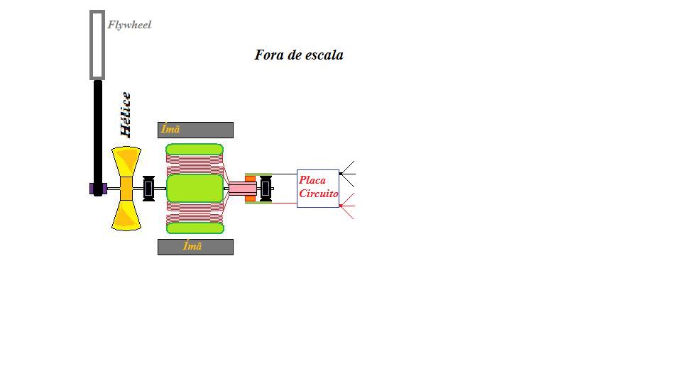

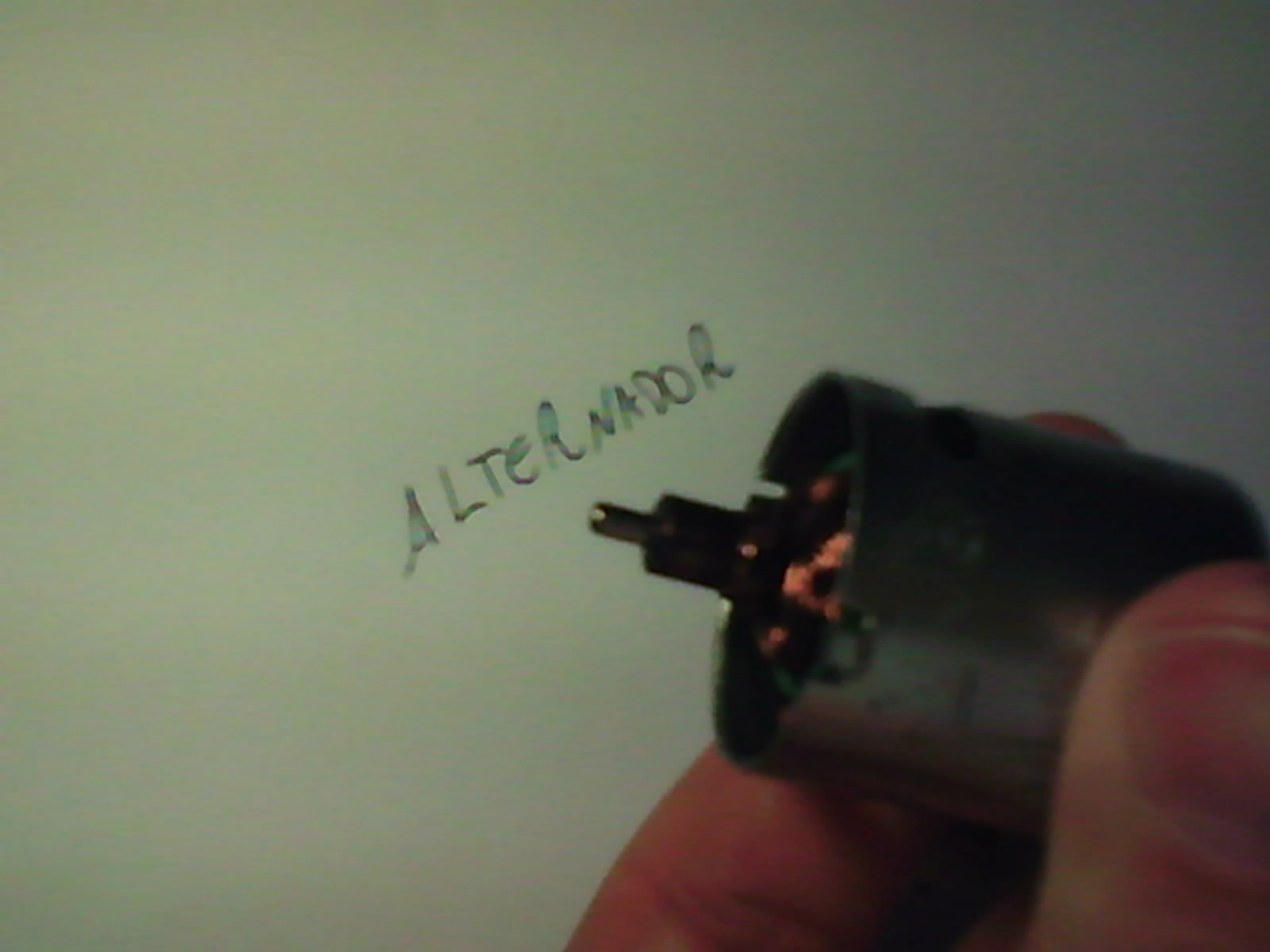

Aqui estão alumas fotos do alternador que pretendo usar..
Junto está um esboço simples de como irei usá-lo para produzir energia elétrica o bastante para acender LED's, carregar as baterias e resfriar o motor.
A voltagem máxima útil desse motor ficou próxima de 8V, com corrente 900mA.
Acho que os nomes "indutor" e "induzido" estão trocados..
O alternador é acionado por uma correia ao flywheel e fixado entre o motor e a pipa - no caso do meu carrinho, pois a saída é lateral.

Re: Novo tipo de refrigeração
essa helice vai te causar um baita arrasto, você vai ganhar em refrigeração mas vai perder em potencia e rpm...
