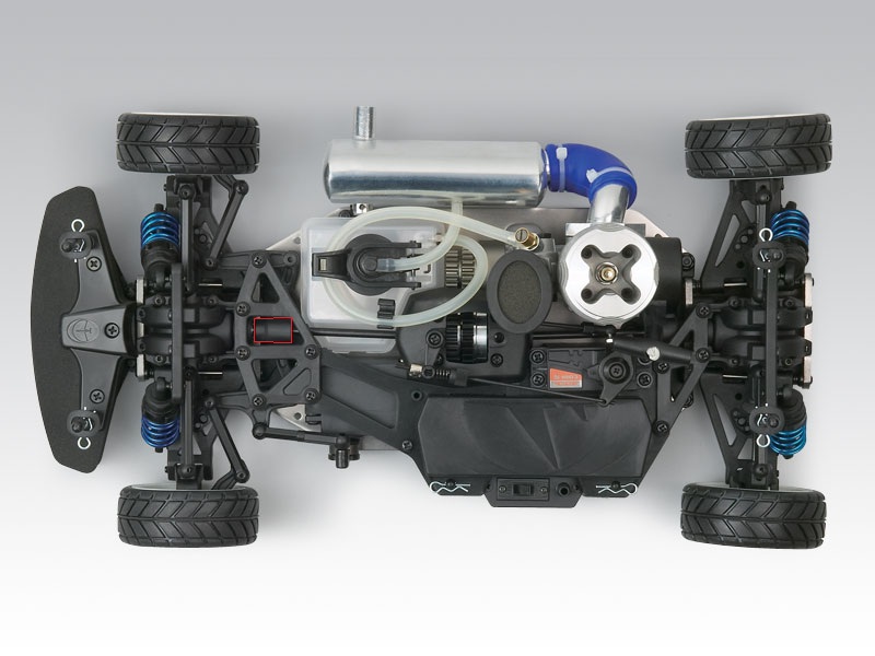

O cardan é só ver se os 2 giram quando você acelera. Veja essas fotos:cezartizo escreveu:Flavio, muito obrigado pelas informações.
quanto a regulagem dos cardans, acho que devo levar em uma assistencia tecnica né? não possuo experiencia para arrumar. ou acha que consigo "fuçar" e arrumar?
quanto ao radio, ele é antena de plastico curta como vc disse, mas o alcance é curto... pode ser defeito mesmo?
Veja nessa primeira foto que saem 2 cadans, um pra cada lado. Um deles passa entre o servo e o motor e o outro passa ao lado do tanque.
Essa foto é na mesma região, mas sem a tampa de plástico que tem em cima. Aproveite essas fotos para ver se o seu está assim.
Essa aqui mostra a chegada do cardan no diferencial (nesse caso, o dianteiro, mas é igual para o traseiro). Novamente, verifique se o seu está assim. No Tomahawk, uma das peças mais frageis é esse suporte plástico do cardan, ali onde ele chega.
Na foto em anexo, de uma verificada na peça que está em destaque. Verifique esta da dianteira e da traseira também. Esse é o "calcanhar de aquiles" deste carro (pelo menos no meu hehe)..
Quanto ao mandar em uma assistência... Bem, digamos que ai é com você... Eu estou no Hobby a 3 anos e nunca levei nenhum carro meu pra assistência, eu que sempre fiz as manutenções. Não é difícil e, particularmente, acho agradavel. Ainda mais quando se tem os manuais, ai fica tudo ainda mais facil... Não tenha medo de desmontar, mas tenha atenção. O Tomahawk tem uma manutenção bem facil, bem legal para aprender.
Abraços e boa sorte!
