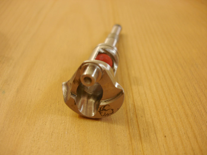

Ola pessoal boa noite....
Vamos entao falar de motores originais de fabrica?
mas vejam motores de fabrica mas nas versoes TUNED ok?
Voces ja devem ter ouvido falarem de motores com revestimentos Coating, Teflon etccccc certo?
Muito bem, vou pegar como exemplo os motores da linha JP
Os motores Jp vem com um revestimento coating, (teflon)esse revestimento ajuda na dessipação de calor,evita o atrito entre peças ( biela e pino do gira) e tem como finalidade termos um bloco interno super liso sem nunca ter rugosidade algum.
Motores OS speed.
Quem ja teve um OS Speed e viu o bloco dentro, pode dizer que o bloco e super liso, assim como o gira dentro do tunel e sua saida sao lisos, muito lisos, isso e feito tda parte de usinagens nos blocos depois e feito essa pintura nas peças ., ou seja mais um motor TOP, super liso internamente.
Motores PIcco JL Red Dot, (campeao Mundial)
Tanbme vem com revestimento coating, que ajuda como descrito acima.
Motor Novarossi 353, 3sct versao Tuned.Tem o gira completamente polido espelhado mesmo, na saida do tunel do gira.
Todos os motoes de hoje, tem um Soop (peuqneas entradas) logo acima do rolamento interno, completamente lisa.
Moral da historia,,,,,,, .
Estes motores ja saem de fabrica completamente polidos e ou super lisos, atraves de aplicao Coating, se o metanol precisa de otomização, nem um dos motores citados acima, teriam estes tipos de materiais.
Estamos falando de uma determinado combustivel super volatil. que se evapora facilmente , sendo o ideal e que o combustivel chegue o mais rapido possivel na camara de explosao certo?
SIm, quanto mais rapido a mistura chegar, mais fria sera essa mistura, e quanto mais fria a mesma for, maior sera a queima, e quanto maior a queima melhor a performance .
Para se ter maior velocidade nesse trajeto, e preciso que os locais de arrasto sejam os menores possivel, sendo asism entra em sena o Polimento.
Se voces desmontarem um motor novo nunca funcionado, voce irao perceber que nao tem marca alguma nele certo?
Sim.
Apos o uso ou amaciamento , desmonte esse mesmo motor, e podera ser percebido o caminho percorrido pela mistura Ar-Combustivel, pois o oleo deixara residuos. Concidencias a parte, toda essa passagem e feitapor locais com otimo acabamento, e como se o combustivel ja tivesse ali, um caminho mais facil com menos obstaculos.
no mundial de 2004, minha presenca la foi por 1 principal razao.
Queria de toda forma ver os motores dos pilotos TOP desmontados.
Um amigo meu trabalhou na vistoria, e me disse o seguinte....
"Quequi, os motores dos caras sao todos muito trabalhados, ao maximo,,,,,tem motor que parece ser completamente cromado de tao polido".
Nesta data eliminei todas as duvidas sobre Atomização , ou outra que fosse.
em fim, podem polir a vontade, desde que com cuidado para nao danificar pois o tiro pode e sai pela culatra hahahahaha.
So para dar um exemplo,
vejam o gira a baixo, cade a rugosidade dele?
abss....
kenedi.
