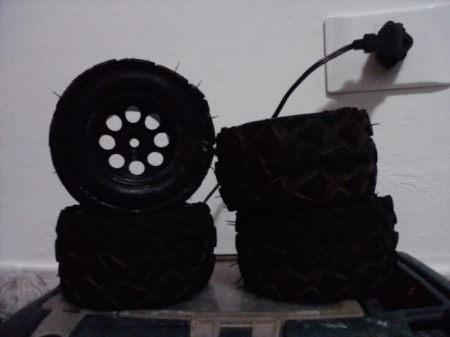

ta ai fiz o esquema, ainda não andei no carrinho pra ver se ficou bom. esse fds eu vou testar na terra.
Colando o pneu de bike...

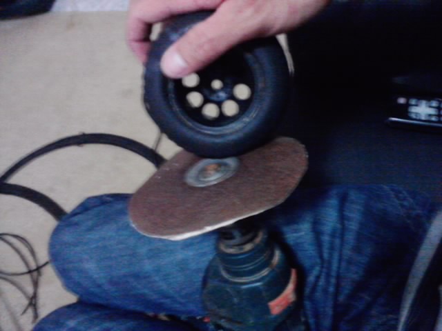

Mais uma.
Lixando...
Lixando...

Ta Pronto a gambiarra BOA...
Bonito n fica, mas na falta de pneus com cravo, quebra um galhoo...rs
Alex André.
Alex.DBX
Mensagens: 37
Registrado em: 16 Fev 2012, 21:00
Localização: Minas Gerais
Re: Gambiarra boa!
Mensagem por Alex.DBX »
Só uma dica, com o Superbonder não fica legal não, ele resseca a borracha daí o pneu não fica macio, vc aperta o pneuzinho ele até etsrala, com cascola fica fera pq não resseca e o pneu continua macio! valew.
Alex André.
