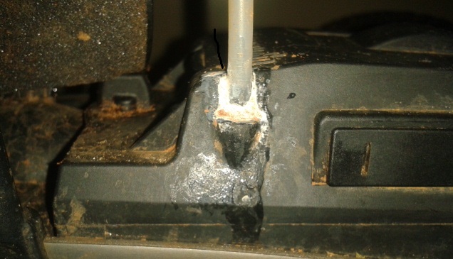

Maus meu velho, eu não sabia que nesse "responder" era diferente, sempre usei a parte de baixo ali para "mensagem rapida". E aí, o que me diz? Queria que o fio da antena tenha colado dentro do caninho. O que posso fazer?
foto antena(1).jpg (85.25 KiB) Exibido 1567 vezes
K.C.O
Mensagens: 470
Registrado em: 12 Jun 2007, 22:00
Localização: Santa Catarina - Florianópolis
Re: SAVAGE 5.9
Mensagem por K.C.O »
8O
Camarada, com essa eu fiquei surpreso!
Tenta descolar a tampa em primeiro lugar.
Passa uma lamina de estilete ou bisturi em todo o encaixe da tampa, passa com cuidado para não acabar tirando um naco do dedo, pois como tem muita cola (super bonde no caso?), pode ser que esteja muito preso e seja necessário utilizar um pouco mais de força para passar a lamina onde está a cola.
Mas toma muito cuidado, pois o fio da antena passa logo atrás do ponto onde a cola caiu no encaixe.
Depois de descolar a tampa, com cuidado você tenta abrir o compartimento. Essas peças são todas encaixadas, e o que segura tudo é a borboleta (trinco, chave, ...) de plástico que você gira para abrir o compartimento, na primeira girada destrava a tampa para abrir o compartimento do rádio, depois de remover a tampa você gira a chave de novo para liberar a peça onde o receptor do radio esta encaixado.
Acho que você vai ter bastante trabalho para abrir isso.
Att. K.C.O

hahahahaha...não deu nem tempo de você falar, trouxe aqui no trabalho e tentando abrir, arranquei o fio da antena, estava tudo colado. Um cagada generalizada. Sorte minha que tem um engenheiro eletrico que trabalha comigo, abrimos toda a parte do receptor, a caixa aonde encaixa os fios, ele tem um encaixe com o fio da antena. Emendamos o fio e agora é torcer para não dar problema.
Mas caso dê, existe a caixa aonde vai a antena para trocar, né?! Creio que essa seja a peça.

Mensagens: 12309
Re: SAVAGE 5.9
Emendaram o fio da antena?
rash1sh
Mensagens: 60
Registrado em: 28 Out 2012, 21:00
Localização: Piracicaba / SP
Re: SAVAGE 5.9
Mensagem por rash1sh »
abib escreveu:Emendaram o fio da antena?
Sim. Você acha que não vai funcionar?
Mensagens: 12309
Re: SAVAGE 5.9
Funcionar vai.. só que num alcance muito menor do que o original..
Estranho que o "Engenheiro" elétrico decidiu soldar ao invés de trocar toda a antena..
rash1sh
Mensagens: 60
Re: SAVAGE 5.9
abib escreveu:Funcionar vai.. só que num alcance muito menor do que o original..
Então meu velho, é que não sei se você já viu, mas o conector da antena na placa é um conectorzinho enjoado, eu não entendo muito, mas parece que não tem como refazer.
Você pode me sugerir algo?
Antecipo meus agradecimentos.
Mensagens: 12309
Re: SAVAGE 5.9
Então a coisa é ainda pior: a antena é coaxial e foi soldada?
Procure pela antena original.. Deve ter no eBay ou até em locais por aqui..
Qualquer coisa fora disso é perigo de perder a o alcance com o sistema de rádio..
Com RF não se brinca nem se faz gambiarra. Ou se deixa original ou se faz o conserto de forma correta, com osciloscópio e ferramentas específicas para tal..

É coaxial sim, a gente fez um remendo não no conector, mas sim no fio, pois tinha sobrado um pedaço. Eu moro em Piracicaba e aqui só tem uma loja que não vende peças para HPI, procurei no Mercado Livre e não achei também. Só achei na gringa o receptor completo. Você poderia de dar uma ajuda e indicar uma loja que venda no Brasil só a antena com o conector (se existir) ou se devo comprar o sistema de recepção completo.
