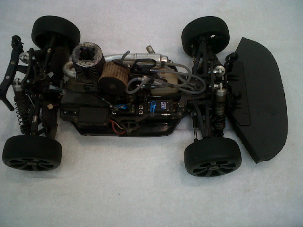

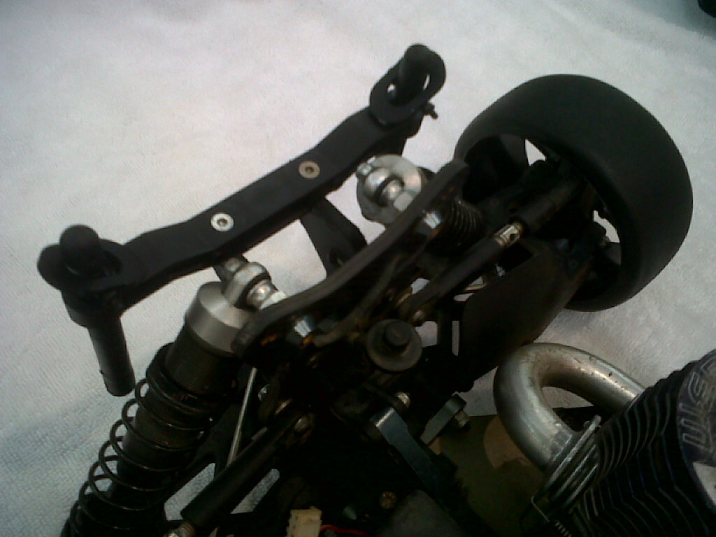

vai ter que mexer sim , senão a bolha não entra ..... coloquei torres do gt no meu inferno pela praticidade .... mas no mungen acredito que seja diferente ..... estou usando amortecedores dianteiros do TTRS3 na trazeira e dianteira ... ficaram meio recolhidos mas o que fazer ???
dizem que os amortecedores da revo caem como uma luva .... e se não me engano vc tem revo né !!! rsrsrsrsrsrsr procure por uma torre antiga ai na maleta e faça uma nova furação nela e serre o excedente ... vai ficar boa !!!! coloque um kit parachoque e suportes de bolha ..... sei que em um topico do cestari ( copa cestari ) algo assim , eu vi um mungen com fotos da transformação !!!! vou procurar e te mando !!! abração !!!

me parece que ele usou toda a mecânica mungen aqui ... dá uma olhada japa !!!! direitos das imagens são do Erasmo !!
valeu !!!
valeu !!!
Valeu Lagos muito bacana o Erasmo ja me deu umas explicações!!!!
a Torre eh a original nao precisou mudar pelo jeito!!!
