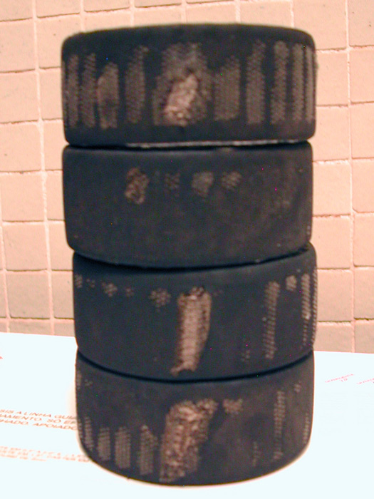

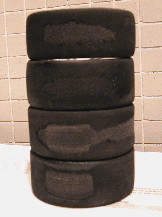

Olha como fica o desgaste do alpha insertless e do sintec
- Desgate alpha insertless
- alpha.jpg (119.42 KiB) Exibido 6071 vezes
- sinte
- sintec.jpg (119.57 KiB) Exibido 6071 vezes

geralmente os pneus que tem boa performance tem +/- ou mais, de durabilidade de 1 hora de corrida sem parar andando forte em pista com asfalto muito abrasivo e temperatura alta.
respondendo a sua pergunta sobre os pneus insertless e com insert ,tem muita diferenca.
os insertless sao muito mais duros ideal para temperaturas muito altas, e para andar nas pista de alta com curvas mais abertas.
os com insert vc pode montar ou pedir com inserts macios ou duros,..dependendo dos inserts pode dar gripps muito diferentes, aí vc tera de achar o ideal pra seu carro.
eu particularmente uso pneus com insert soft de composto H1 , q vai bem em qualquer pista,...tem boa aderencia e boa durabilidade em qualquer horario do dia e mesmo nas pista umidas ,....mas pelo seu relato nao deve ser essa q vai te prestar.
1 hora de USO. ou seja, uns 8 tanques de combustível.
depois disso é lona e voce usando até a lona desmanchar!
(crianças, não façam isso em casa, sério risco)
