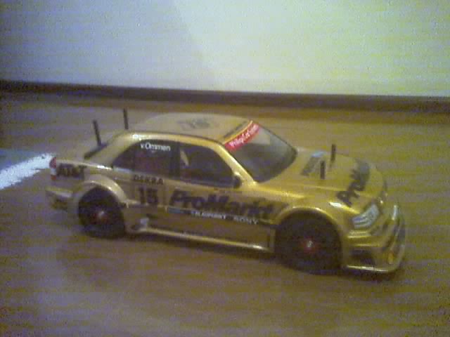

Sou novo na era Drift
Boa Noite pessoal.
Tenho um TAMYIA TA02 e gostaria de saber quais as configurações nescessárias que eu devo fazer no mesmo para poder praticar um DRIFT de responsa.
O meu RC ta zerado ele nunca andou...
Já me falaram que eu sou loko de fazer DRIFT com ele.
Más pelo oque eu vejo os Elétricos são os melhores para se utilizar.
- Meu brinquedo após pintura
- 28-05-06_2024.jpg (30.42 KiB) Exibido 3028 vezes

Eu tenho um eletrico e tem dado certo fazer drift com ele.
primeiro eu coloquei um motor 23 tam ou 23 voltas
segundo montei pneu com cano de pvc diametro interno de 53 mm (usado na construção civil, cano de agua mesmo), usei um jogo de rodas velhas que os pneus ja nao servia mais e montei .. deve cortar o pneu e deixar o friso do pneu grudado na roda e cortar o cano de pvc com largura da roda a ser montada, colocar o cano na roda e depois passa super bonder no friso que sobrou na roda e pronto.
terceiro, eu endureci o diferencial dianteiro e amoleci todos os amortecedores.
no começo escorrega muito mais aos poucos vc pega ao jeito. nao acelerar total na saida pois ele derrapa mesmo.
tente isso e se divirta com os amigos.
assista este video e veja os pneu montado pelos japoneses, nao importa se vc nao entende o japones. http://br.youtube.com/watch?v=b2Pavean_nk
