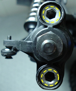

Recentemente desmontei completamente meu DBX, ao remontar tenho uma dúvida quanto ao aperto do parafuso allen 5mm da articulação das rodas. Quando desmontei, percebi que tinha uma certa folga mas fiquei em dúvida se por causa do uso estava se soltando sozinha ou se essa folga é normal.
Se ficar bem apertada limita o movimento da suspensão.... o ideal é deixar quanto de folga? Bem pouco?

Sobre a peça que perguntou, tem que deixar uma folga sim, pequena, pois o ball tem que trabalhar livremente. e o ruim, é deixar quanto de folga, não?
O que eu faço é prender e soltar um quarto de volta, ou até menos, é algo meio intuitivo... nos off, eu acho que é mais complicado, pois depois de andar na terra, pode entrar e raspar, com o tempo vai ter que trocar o balll ou a "porca" (não sei o nome).
