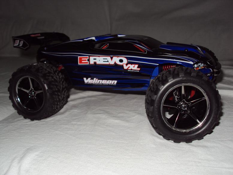

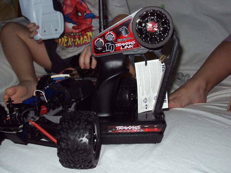

Olá Galera
Chegou a minha revinho 7107 com radio 2,4Ghz.......
A antena do receptor é bem pequena fica por dentro da bolha( A bolha não tem furo para antena)
e-revo vxl.jpg (72.19 KiB) Exibido 1581 vezes
radio 2.4.jpg (82.41 KiB) Exibido 1581 vezes

valdozende escreveu:Olá Galera
e assim mesmo a antena dos radios 2.4GHz nao precisam ser grandes.

FiskIII escreveu:
Mas será que não prejudica no alcance, pois tenho uma Revo 3.3 que usa radio AM original e o alcance é excelente. Será que o alcance é o mesmo de um radio AM ou FM ???

A antena é curta por que o comprimento de onda é muito menor:
75MHz tem o seguinte tamanho de onda:
Velocidade da Luz / Frequencia => 300000/75000 = 4metros
Pra antena ser compatível, precisa estar dentro de uma das harmonicas da onda.. No caso, pega o comprimento e pega 1/8 dele, que dá uma antena de 50cm..
2.,4GHz tem o seguinte tamanho:
300000/2400000 = 0,125metros
Por alcance, a antena deve ter 12,5cm ou metade..
