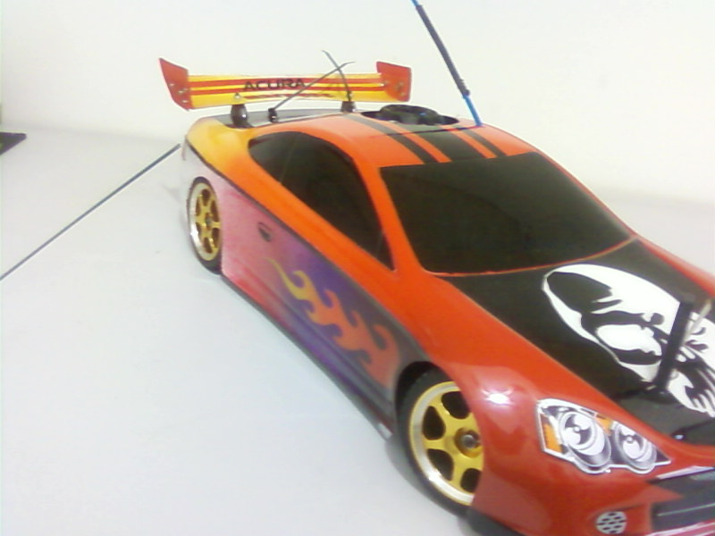

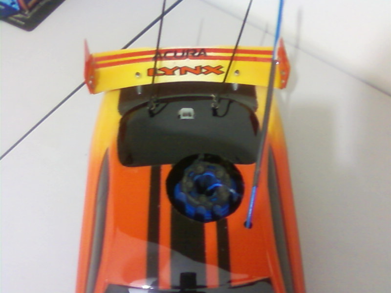

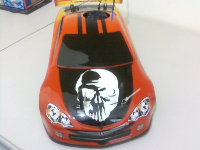

Eu sei que nao falamos de ON ROAD , mas queria mostar a bolha que pintei , a primeira foi para o meu DBX e a mao coçou e tive que pintar uma para Nitro 4 Tec tambem ...
- foto-0097.jpg (64.96 KiB) Exibido 1229 vezes
- foto-0098.jpg (66.61 KiB) Exibido 1229 vezes
- foto-0099.jpg (63.36 KiB) Exibido 1229 vezes

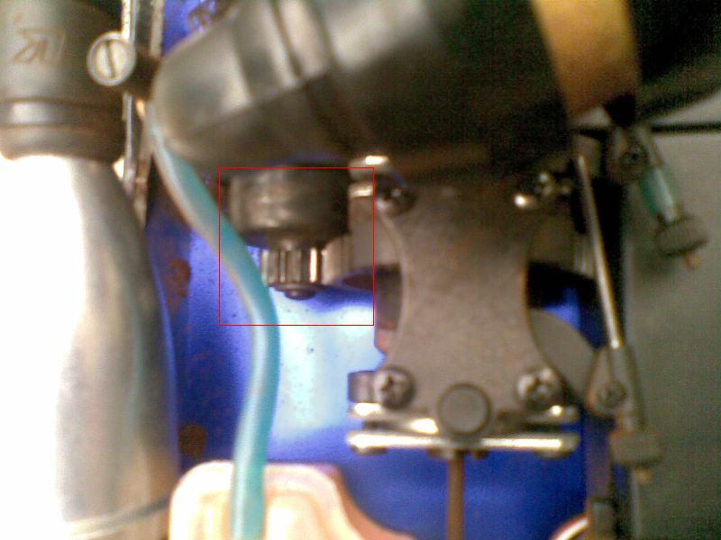

Galera, buenas...
Estou precisando de uma ajudinha...
Parece que estou com meu primeiro problema com meu DBX.
Não sei bem como chama essa peça, se é a embreagem e o pinhão, o problema é que quando ligo o carro ele começa a trepidar e a acelerar e começa a andar sozinho. Tbm está fazendo um barulho estranho parece que está esfregando peças sem lubrificação, muito estranho.
Vcs sabem me dizer o que pode estar ocorrendo??
Desde já muito obrigado.
- 06092009(002).jpg (54.7 KiB) Exibido 1228 vezes
by MarloN
- lucasand
- Mensagens: 1389
Re: Kyosho DBX rtr
MarloN, a peça que esta circulada, aliaz, quadriculada na foto é o pinhao, porém dentro dela fica a embreagem, que é onde eu acho que é que esta o problema. Tire o motor e tire tbm o parafuso que prende o pinhao no girabrequim,--( cuidado que este parafuso é muito bem preso, quebrei umas das minhas melhores chaves na tentativa de tirar um de um amigo)-- ai vce tira o pinhao e de uma olhada na mola da embreagem, quase certeza que eh la que ta estragado.... se la nao tiver nada tira a embreagem e confira se o pino que prende a flywheel ta bem preso.... flow...

Ele tava meio bizarro esses dias...aí resolvi abrir o motor e dar uma geral...ta tudo certo menos a embreagem xP ela desgastod e um modo q a mola n sai + la de dentro....agora eh arruamr outra =/

bom, voce falando agora me lembrou que a embreagem do dbx eh com uma molinha meio complicada neh, pelo menos a do meu amigo era... apesar de serem apenas 2 sapatas eh com o sistma de 3 ou mais, a nao ser as da mip, para coloca-la no lugar é meio complicado sem a ferramenta certa...e tambem num da pra remendar, posta umas fotos ai por favor, ou fala qual sisteminha que eh pra eu ver por favor. obrigado
Re: Kyosho DBX rtr
O meu DBX teve esse problema e era a mola da embreagem que quebrou, como ela tinha quebrado próximo onde as 2 pontas de encaixam, eu consegui consertar e ainda tá andando assim.MarloN escreveu:...o problema é que quando ligo o carro ele começa a trepidar e a acelerar e começa a andar sozinho. Tbm está fazendo um barulho estranho parece que está esfregando peças sem lubrificação, muito estranho.
O meu aconteceu isso num pedaço dela, mas consegui consertar. Raspei as bordas o suficiente pra ter espaço da mola sair.ZeroUH escreveu:...ta tudo certo menos a embreagem xP ela desgastod e um modo q a mola n sai + la de dentro....
Depois disso comprei a tal da embreagem especial KC45 só que ainda não montei.

São duas sapatas presas por uma mola q fica no centro....aí pra tirar vc tem q puxar a molinha, soltar as duas pontas e depois tirar as sapatas....n eh complicado, o problema q no estado q ta a mola ta ruim e nem tem elaticidade direito +...sem falar q agarro mesmo na sapata =Plucasand escreveu:bom, voce falando agora me lembrou que a embreagem do dbx eh com uma molinha meio complicada neh, pelo menos a do meu amigo era... apesar de serem apenas 2 sapatas eh com o sistma de 3 ou mais, a nao ser as da mip, para coloca-la no lugar é meio complicado sem a ferramenta certa...e tambem num da pra remendar, posta umas fotos ai por favor, ou fala qual sisteminha que eh pra eu ver por favor. obrigado
