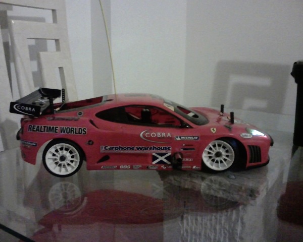

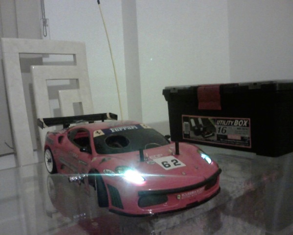

Olá pessoal, coloquei leds na minha bolha, muito simples: peguei uma chave liga desliga, uma bateria de 3V (CR2032 aquela de agenda eletronica que vende em qq camelô) e dois leds de alta intensd. BR não precisa de resistor para esta voltagem. Colei a bateria e a chave com cola quente na bolha mesmo, ficou show.
- 14-02-08_2335.jpg (76.59 KiB) Exibido 3520 vezes
- 14-02-08_2333.jpg (68.15 KiB) Exibido 3521 vezes
