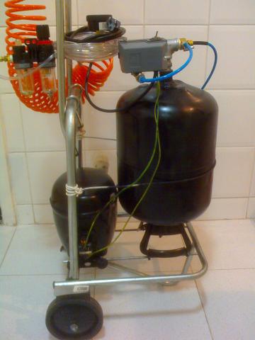

Olha ai a versão 2 do meu compressor...
fritz
Mensagens: 617
Re: Novo tipo de refrigeração
Mensagem por fritz »
mto loco denis....parabens....essa mangueira laranja ta mto style....uahuah
qto vc gastou pra montar tudo desse jeito aí?
denis.roschel
Mensagens: 2791
Localização: São Paulo/SP
Mensagem por denis.roschel »
Gastei +/- 450,00...
Mas em algumas conexões, acabei pagando mais caro por não ter tempo de procurar...
Os itens mais caros foram o motor e o filtro
