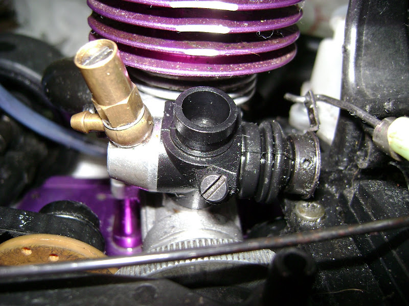

bom, voltou a dar problema de nao ligar, parece q combustivel nao consegue entrar no motor
tem alguma coisa fechada, onde que regula a entrada de combustivel?
tem 3 parafusos aqui:
onde mexer?
onde mexer?

Para diminuir a lenta, é o parafuso pequeno preto da 1ª foto, sentido anti horário...

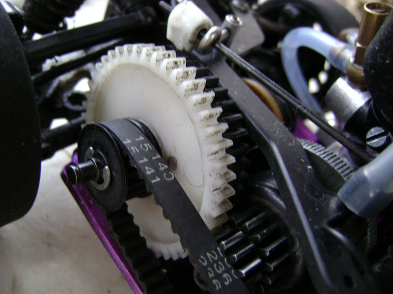

Quanto ao freio, na foto da coroa que você postou, aquela alavanca em cima, é o freio, empurre ela para frente coma mão, se frear, é problema do radio/linkagem, estude o problema, e então veja como solucionar...

Tenta tirar a mangueira q leva combustivel ate o carburador e puxar o recoil com o escapamento tampado, se sair combustivel ou é algum entupimento no carburador ou alguma regulagem. Se sair combustivel pela mangueira tenta abrir mais a agulha de alta.

olha cara, qdo tentei 'desenxarcar', eu tirei a mangueira do combustivel, e tirei o filtro de ar, no primeiro puxao, o carburador cuspiu mais combustivel q o motor o.oJustCause escreveu:Tenta tirar a mangueira q leva combustivel ate o carburador e puxar o recoil com o escapamento tampado, se sair combustivel ou é algum entupimento no carburador ou alguma regulagem. Se sair combustivel pela mangueira tenta abrir mais a agulha de alta.
