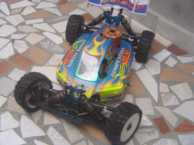

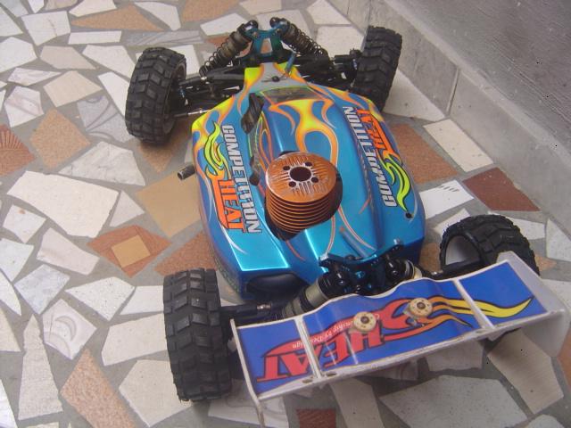

Eis aí meu jogo pessoal ..kkkk
eu costurei apenas 1 dos pneus ,achei que não tinha necessidade se conseguisse uma boa aderencia da cola na "base" do pneu
para isso lixei com lixa d'agua (mais barata) o interior do pneu de bike e limpei com alcool o pneu à ser recapado ,na emenda dá-lhe super bonder
ahh,depois de lixar o pneu ,limpei com alcool tbm
acho que vai segurar sem costurar tbm pq usei pneus onroad da alpha ,que são bem duros ,então não havera dilatação do insert ,optei por um pneu com cravos mais baixos pra não fugir muito do tamanho dos pneus "comprados"

eu vou correr o risco neh..hehe se soltar eu costuro,mas ficou tão firme que acho dificil descolar..pois o que faz os pneus descolarem é a dilatação do insert..o pneu que eu usei não tem insert e é composto duro..Rmartins escreveu:mt bom ,Só acho que deveria ter custurado todos ,E fazer uns pneus como cravos maiores
já os cravos optei por esse pra um uso misto..e pra não ficar muito maior que um AKA por exemplo
