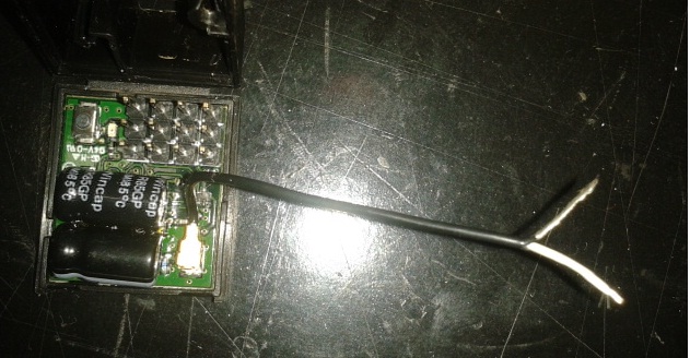

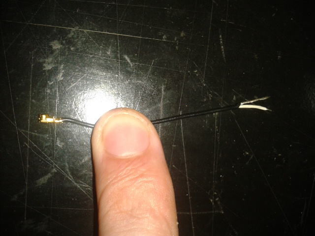

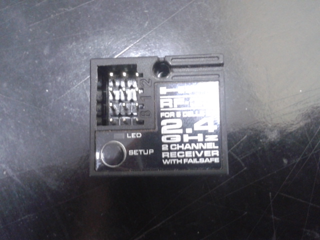

Este é o receptor.. E esta antena não parece ser a coaxial..
Sua antena tinha a ponta "descascada"?
Seu rádio é o RF20 ou 40?

O radio é o HPI TF-20U, é o original que veio com ele. E a ponta da antena é descascada sim, é um monte de fiozinho por dentro e com uma especie de linha em volta desses fios. O engenheiro falou que isso era coaxial, eu não entendo bulhufas.

Receptor
Receptor
Receptor
2013-02-08 17.11.42.jpg (107.34 KiB) Exibido 1024 vezes

Receptor 2
Receptor 2
Receptor 2

Conector
Conector
Conector
2013-02-08 17.12.55.jpg (118.14 KiB) Exibido 1024 vezes

Problema resolvido, o engenheiro eletrico aqui da empresa fez um trabalho sensacional e o alcance do radio está perfeito. Achei em SP uma pessoa que faz esse serviço tambem.

Retire a malha externa e deixe a parte interna a mostra em 31,25mm..

Nem precisou Adib, o brother fez um serviço sensacional que perdi no máximo 2mm no comprimento da antena, fiz um teste sábado e fui com o receptor até quase não enxergar mais e não perdi sinal.
