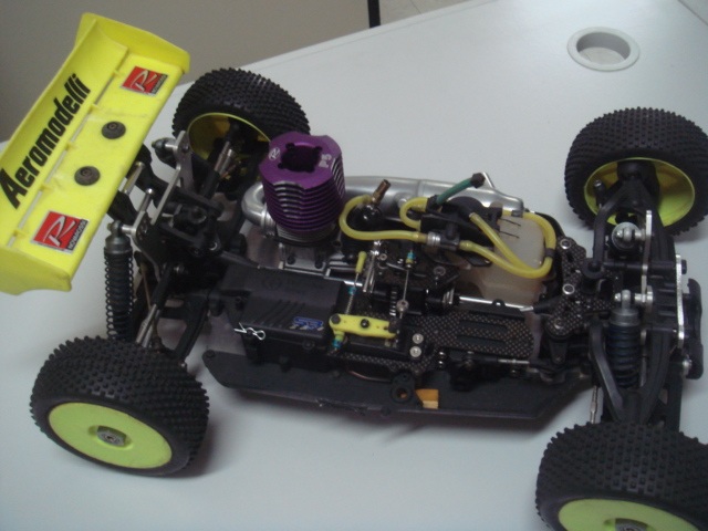

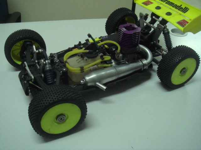

Bom.....chegamos agora num momento da história que foi muito importante para mim e para aqueles pilotos que na época puderam ter o prazer de pilotar um dos melhores carros de off-road já feitos... o Thunder Tiger EB4 S3 !!!
Esse carro tinha tantas novidades quando foi projetado pelo grande Franco Sabattini , que eles mantiveram tudo completamente em sigilo até o lançamento oficial na Feira de Nuremberg de 2004.
Pra listar alguma das novidades desse modelo:
Chassis Delta Box - extremamente rígido, permitiria que apenas a suspensão trabalhasse.
Amortecedores de 14mm com pistões de dupla ação.
Tanque de combustível com pescador duplo para ter combustível mesmo capotado.
Diferenciais muito pequenos pros padroes da epoca
Etc...
Bom, na teoria tava tudo muito bom ....... só que algumas coisas não funcionaram como deveria...
O chassis era tão rígido , que sempre acabava quebrando em algum lugar, pois as pistas já tinham saltos descomunais e não havia estrutura que aguentasse sem um pouco de deformação/flexibilidade.
O tanque a principio parecia funcionar bem, mas em determinados tipos de salto, havia um momento de transição entre a captação de combustível pelos pescadores, que cortava a alimentação dos motores.
Na verdade, o carro foi lançado sem ser devidamente testado , foi tudo mesmo na teoria, depois com os eventuais testes e feedback dos pilotos ( eu e o Hélio Mattos fizemos parte desse time de pilotos ) o carro foi se aprimorando e tornando-se extremamente competitivo.
Bom, encerrei meu acordo com o Haroldo da Difference e passei, a convite do Helio Mattos , a pilotar para a importadora AEROMODELLI do Roberto Sciumbata .
Recebemos o carro (ainda pre-produção) em setembro de 2004 , alguns dias antes do CB de 2004 que foi disputado no Rio de Janeiro, pudemos sentir que o carro tinha um enorme potencial, mas que também tinha problemas, em especial no chassis, que acabava sempre trincando em algum lugar.

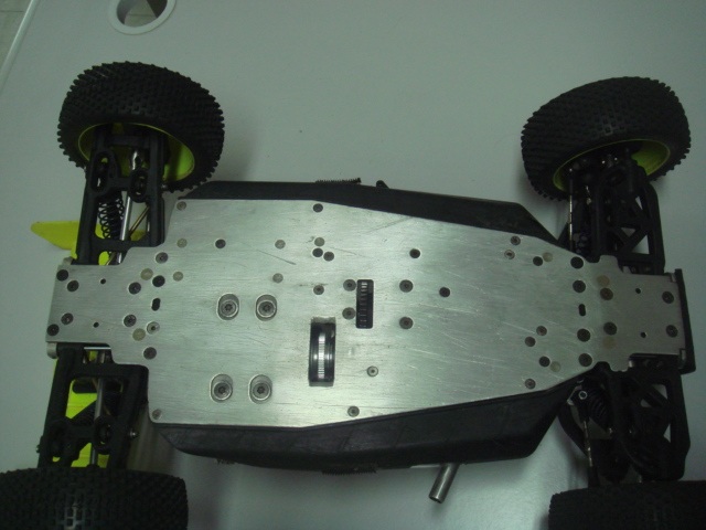

Como sabia que a resposta da fábrica iria demorar , fui até a Aeromodelli e peguei um chassis do EB4 S1 que era bem flexivel e fiz uma nova furação no chassis para acomodar toda a mecanica do S3, e é esse chassis que aparece nessas fotos.
Para resolver o problema do tanque, acabei pegando um que eu já tinha, que era reserva do meu antigo MBX-4 .
Com esse " protótipo" equipado com o motor Novarossi P5 eu acabei disputando e GANHANDO o Campeonato Sudamericano de 2005 disputado em Ararquara -SP na pista do Clube Náutico.
Aproveitem.....
Olhem só os furos antigos tapados com durepoxi e os novos onde estão os parafusos

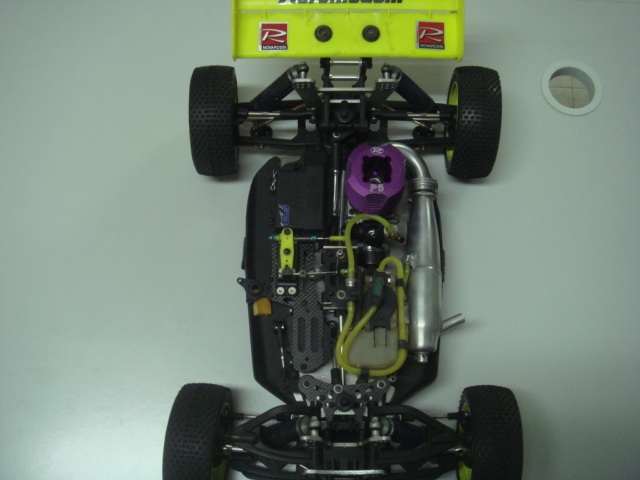

Todos os plates eram em fibra de carbono, peças que eram opcionais nos outros carros

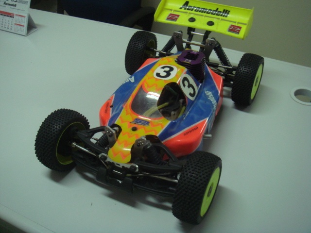

também não tinhamos ainda a bolha definitiva e usei uma de MBX-4 devidamente " adaptada"..rsrss

Motor NOVAROSSI P5, um dos melhores motores que já usei.

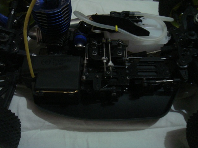

Olha ai novamente o TTR EB4 S3, pois é, no fim de 2005 o pessoal dos EUA chegou a conclusão que o chassis " ponte" não aguentava o tranco e não tinha a performance esperada. O Richard Saxton era na época o coordenador do projeto e passou a desenvolver um chassis plano pela marca ACE HOBBY, que era o distribuidor TTR nos EUA.
É esse chassis que está no modelo das fotos. A Aeromodelli importou um grande lote desses chassis para os seus pilotos e lógico para vender também......
Na época fazia sucesso aqui no Brasil um carro de onroad o Team Magic, que tinha os dois servos deitados. Eu olhei o carro e pensei... poxa.. isso eu também posso fazer. Ai desenhei algumas peças em fibra de vidro e montei o primeiro e único TTR EB4S3 com os dois servos deitados. Na época eu dei o nome de versão Stealth e mandei as fotos pros sites Neo Buggy e Buggy Sport, e ambos publicaram e colocaram meu email. Vocês não imaginam o que teve de gente escrevendo perguntando onde comprava o Upgrade...rsrsrrsrs
Bom, com esse carro equipado agora com motor OS Vspec, pois a Aeromodelli havia acabado de receber a distribuição da OS engines para o Brasil, que eu disputei o CB de 2006 e depois de uma épica batalha com meu Team Manager e companheiro Helio Mattos, decidido no ultimo pitstop, pois ele teve que fazer um a mais do que eu, sagrei-me Campeão Brasileiro de 2006, com ele acabando como Vice Campeão.
Tres meses mais tarde encerramos o Paulista na posição inversa. Ele foi o Campeão Paulista de 2006 e eu o vice.....
Aproveitem....
Olha ai o radio plate especial, dois servos deitados

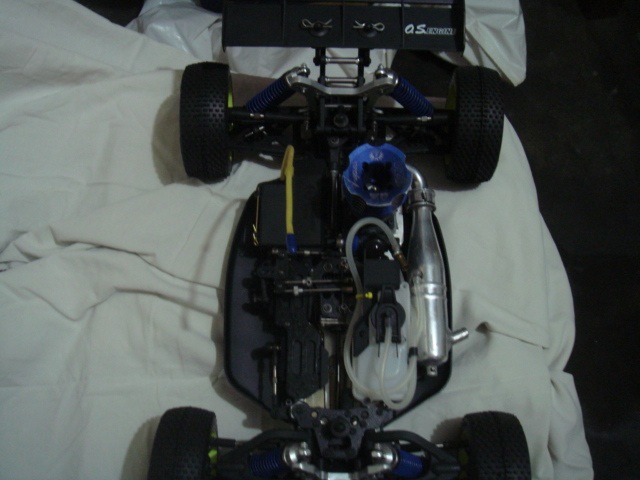

olha o bicho sem roupa...rsrsrrs

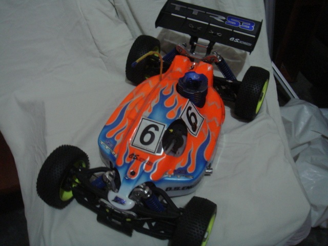

Nova pintura pra combinar com patrocinadores - Laranja - FUTABA, azul e branco _ Motores OS

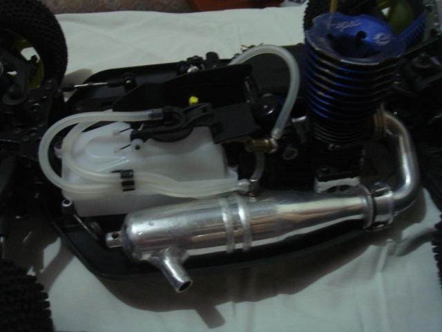

Excelente motor !!! OS Vspec, o azulzinho mesmo.....

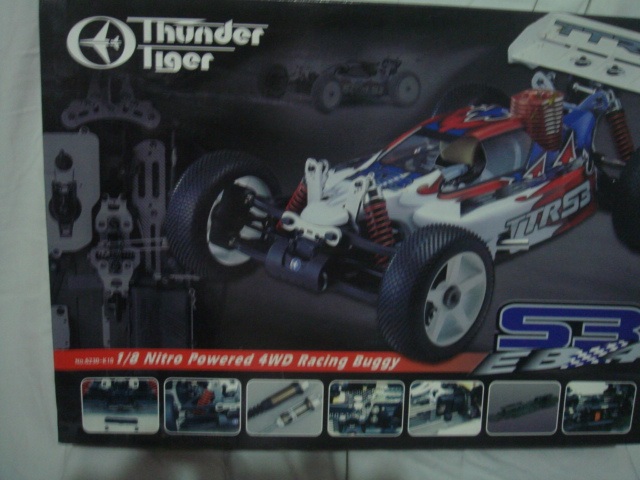

Olha ai a caixa do bicho....

Nossa ja existia OS VZB SPEC?
