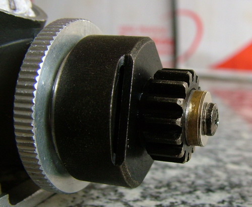

Na metade do meu primeiro galão, detonei uma coroa. Comprei 4 de reserva achando que ia uma por semana. Estou no quinto galão e não estragou mais nenhuma !
Pelo que vi tem 4 causas principais que podem estragar a coroa :
1 - Ajuste incoreto : não uso o papel para ajustar a folga. Faço a olho mesmo e funiona mehor. PRECISA ter uma folga. Mas deve ser mínima. Apenas um "tec tec" que deve fazer quando segura a coroa e força o pinhão pra frente e pra traz. Tem que ter a folga na volta toda. Depois de ajustado eu uso o papel, para ver se a coroa e o pinhão estão alinhados. Passe o papel, e depois inspecione o serrilhado que fica impresso. Tem que ter marcas iguais nas duas laterais, senão está desalinhado.
2 - Motor solto : podem me apredejar, mas NÃO precisa de trava rosca. O parafuso de aço bem apertado no alumínio do montante prende muito bem. Tanto que tem que fazer força e faz um "TEC" quando solta. É só apertar bem (é claro considerando que é um automodelo, e não uma campana de caminhão...)
3 - Marcha lenta. SIM, marcha lenta muito alta força a manter o dedo no freio com o auto parado, enquando as sapatas da embreagem estão acopladas, esquentando muito o pinhão e derretendo a coroa. Uma boa saída é trocar as molas das sapatas por molas de 1 mm (mungem, ofna...) que dá para deixar uma marcha lenta um pouco mais alta sem acoplamento.
Uma execente melhoria para essa questão é usar pinhão ventilado, que abaixa muito a temperatura. Eu mesmo fiz as aberturas no meu - foto abaixo. Se o pinhão esquentar a ponto de vc não conseguir manter o dedo nele é sinal de problema.
4 - Slipper clutch apertada no talo : ai nesse caso o "dedo" do piloto faz diferença. Eu mesmo deixo apertada para responder melhor nas empinadas, mas alivio o acelerador quando pego algum obstáculo.
Com esses cuidados, já estou no quinto galão, ralando bastante, com a mesma coroa.
Fábio.

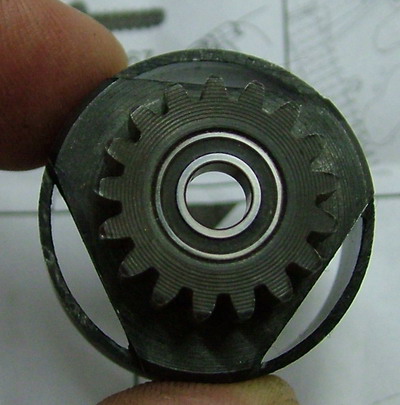

Sobre o trabalho no pinhão, recomendo fazer um gabarito (fiz em acad) e colar no pinhão como guia. Se fizer a remoçao de material de maneira incorreta vai desbalancear o pinhão.
A profundidade do corte deve ser somente o suficiente para abrir a ventilação. Se cortar muito a sapata da embreagem vai pegar no corte.

e curti esse "faça vc mesmo" aí no sino da embreagen!!!
