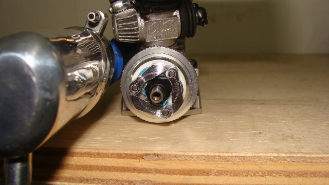

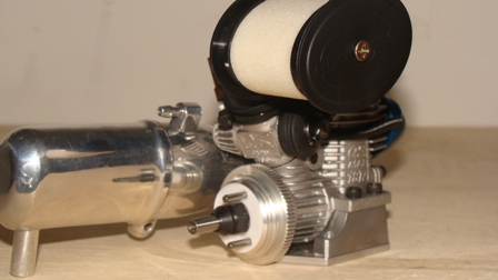

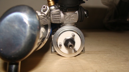

Bom pessoal sobre o motor OS TZ ...tudo montado e na hora de ligar....não pegou !!! pq?
Vamos a explicação....tanto o flywheel da lista do Su3 (ttrpd1870) e o VS057 não alcançam a borracha da cx de partida por causa da TR104, Tem que ser um flywheel com diametro ja encomendei o KYO 97022 com diametro 35mm.Outra opção seria cortar o chassi para dar alcance ao flywheel, mas preferi não fazer isso. Tirando isso esta tudo OK.
fabiown
Mensagens: 484
Re: Kyosho DBX rtr
Mensagem por fabiown »
mais algumas fotos dessa moficação...

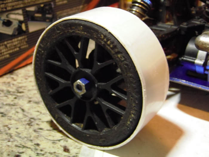

Resolvi tentar "brincar" de drift...
Peguei meus pneus sintec radial, e coloquei um pedaço de cano PVC 100mm branco. Entra bem na medida. Ainda não andei com ele assim, mas tem um pessoal aqui em Floripa que jah andou com os pneus assim e falaram q vai bem pra drift.
Também dei uma reforçada no parachoque dianteiro. Atrás tb coloquei um suporte semelhante ao do parochoque da frente. Mas pq se nunca batemos de traseira??? Simplesmente para balancear mais o carro e nos saltos ele não inclinar muito pra frente. Deve ser por isso que naquele kit de parachoque que vende pro DST tem um dianteiro e um traseiro.

putzz vai girar pacas!! deve ficar um sabão e vai ser bem divertido pilotar e olhar tambem, faz um video se der!
Re: Kyosho DBX rtr
cuidado com a temperatura só
PlugRC
Mensagens: 1021
Localização: RS
Re: Kyosho DBX rtr
Mensagem por PlugRC »
É isso aí, como vai girar bastante as rodas com pouca tração a tendencia é subir bastante a temperatura...
NMo mais garanto que dá pra brincar legal se o piso for lisinho.
