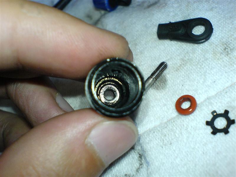

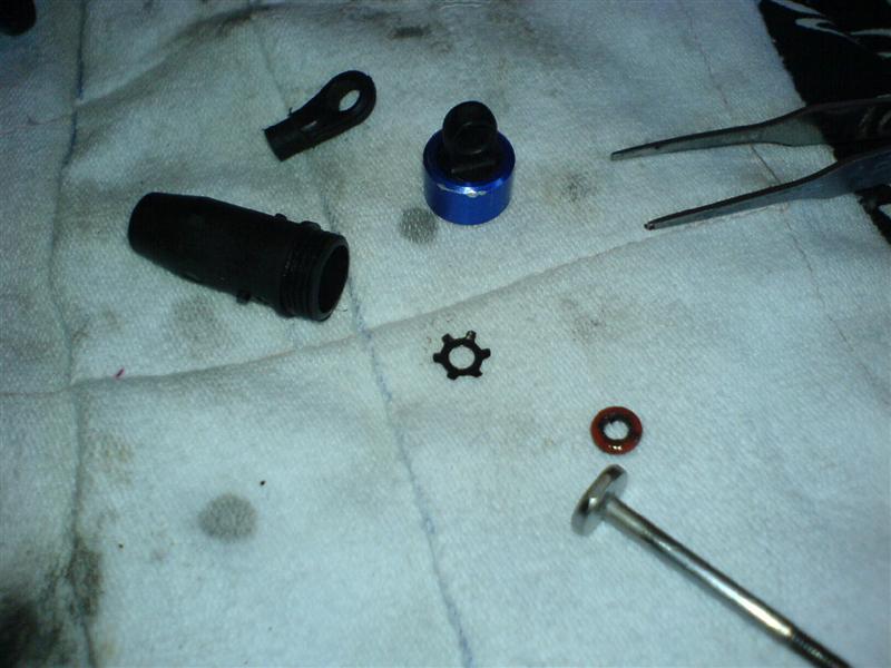

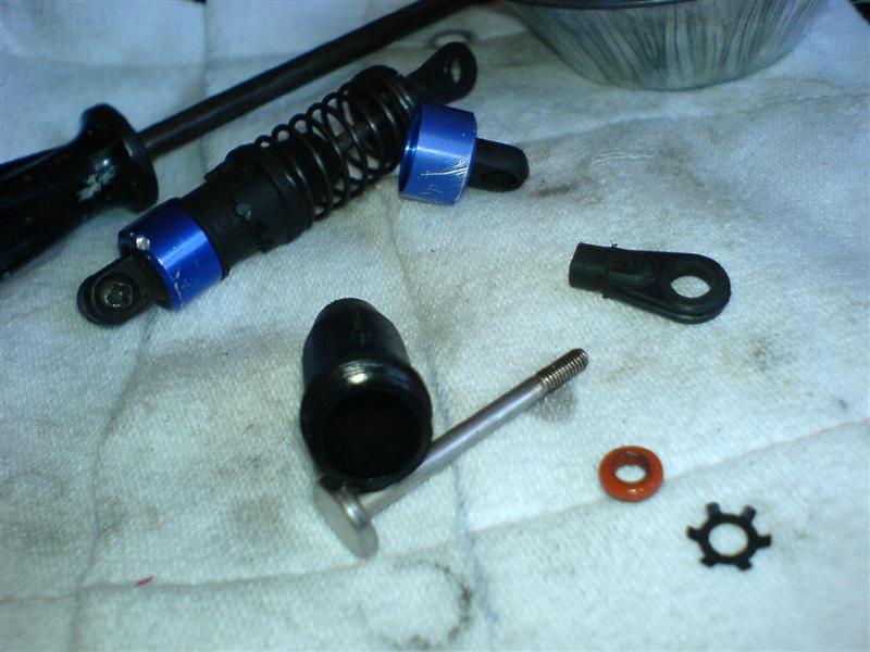

Enfim pessoal, futricando em varios sites, encontrei em um meio por cima como desmontava a suspensao, enfim, resolvi abrir a minha e tirar o oring, consegui, muito simples e facil.
1- limpar tdo, esvaziar e procurar secar o maximo possivel ela.
2- com uma pinca ou uma chave pequena e com cuidado, pressionar pela parte debaixo do amortecedor, olhando com lanterna por dentro vc vai ver q tem parece q uma estrelinha ou coisa do tipo, e prensada entre esse metal e o corpo do amortecedor, o oring.
3- por baixo entao, com cuidado para nao rasgar o oring, pressionar para dentro, se tiver paciencia e com cuidado vc consegue firmar diretamente no metal sem pegar no oring, tente com uma chave colocar o oring para o lado e forcar, abaixo fotos aberto e detalhes, um video tb mostrando como eu tirei o meu.

- geral
- dsc03389 (medium).jpg (65.07 KiB) Exibido 1497 vezes
- detalhe dentro.
- dsc03386 (medium).jpg (63.8 KiB) Exibido 1497 vezes
- detalhe dentro
- dsc03388 (medium).jpg (59.64 KiB) Exibido 1497 vezes

Pessoal eu fiz o que o Fabio disse nos amortecedores e deu certinho os
o´rings sairam e foi bem facil entao pra quem tem problemas com amortecedor vazando ta ai a dica ....
e o o´ring que eu comprei nao sei se vai dar certo mais a medidas sao bem proximas
