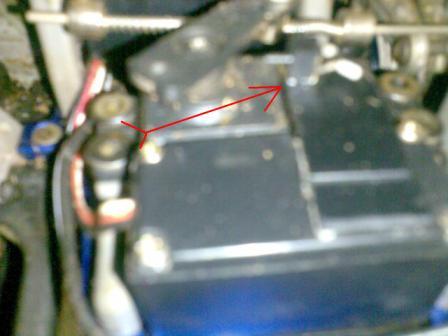

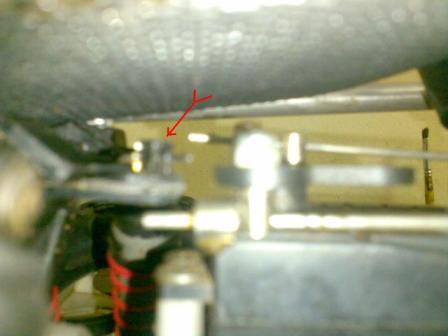

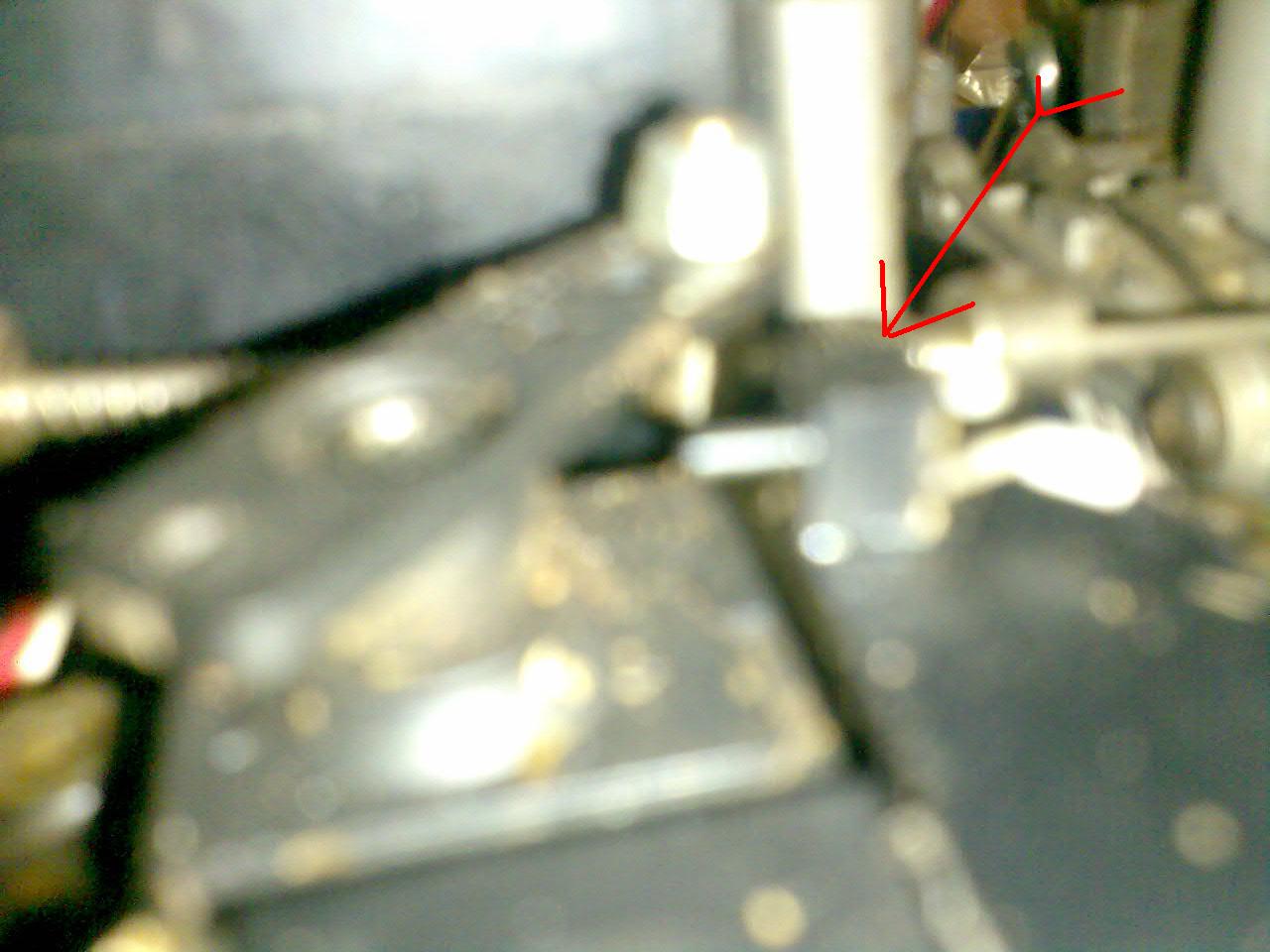

e muito mais facil do que parece. o led faz como o abib falo, na hora de comprar ja pede o resistor pra voltagem que vc que usar, se for usar duas bateris de 1.2 volts nem precisa de resistor. os leds sao de 1,5 volts e como vc vai estar usando mais de 1 leds na mesma linha nao vai queimar, na minha gaiola coloquei sem resistor. para luz de freio vc pode por mais leds, ou colocar na lanterna um led comum que e bem mais fraco do que o de alto brilho que vai se destacar ao acionar o freio. para acionar o freio e a ré eu coloquei uma chavinha liga desliga para ser acinada quando o servo do freio e ré se movimenta. aquelas chavinhas liga/desliga que tem dentro dos drive de cdroom da legal. sao pequenas e da para adaptar numa boa , e fica bem escondido,

lucas, as fotos das chavinhas que te falei,,
as chavinhas liga/desliga sao tao pequenas que quase nem da pra ver.
e as fotos nao estao muito boas tmb. hehehe

Re: Esquema dos Leds para colocar nas bolhas.
nossa heauheau essas fotos tao embassadas heaueuaehau
eu vi um esquema que o cara colocou um esquema que parace ser legal tbem....funciona no mesmo esquema que o seu...
