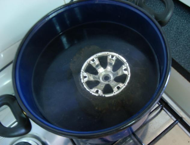

- Moisés
- Mensagens: 1115
- Registrado em: 30 Jan 2009, 21:00
- Localização: Caxias Do Sul - RS
Re: Como descolar o pneu da roda
Não sei pra vocês, mas aqui em casa a sopa de roda de revo ficou uma delícia, no inicio tava meio ralinha mas depois encorpou, hehehehehe
E o bom é q se tiver paciência a carne solta do osso, hehehehe
