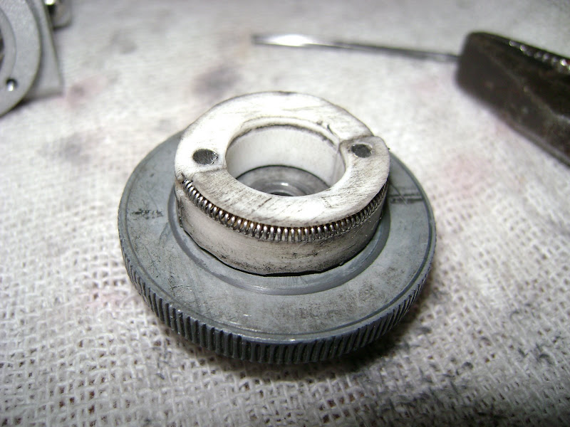

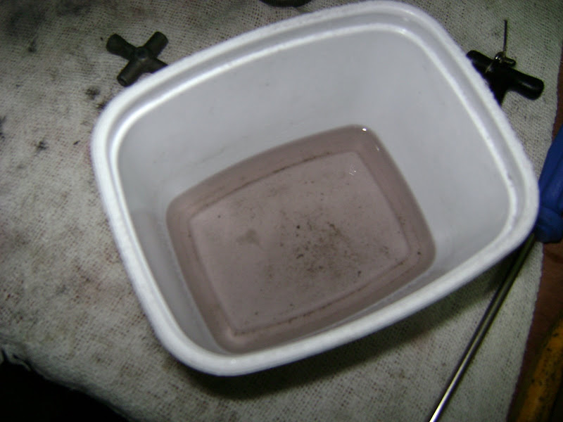

bom, amigo meu veio aqui, e parece q descobrimos parte do defeito
esse combustivel q comprei tem OLEO DEMAIS
eu ainda estava usando uma parte do combustivel q estava numa garrafa menor, de 500ml, eu deixo o galao guardado
desmontei o motor de novo pra limpar, segue o link
>>>>> Motor Vertex VX-18 desmontado

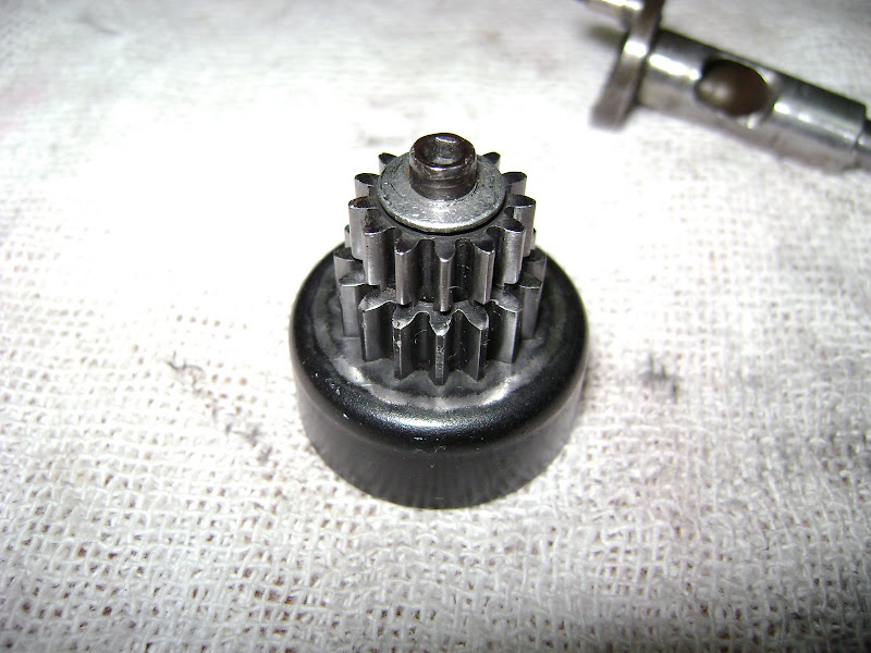

assim ficou pote q tinha alcool, esse eh o segundo da primeira limpeza na verdade, o primeiro pote ta muito, mas muito pior

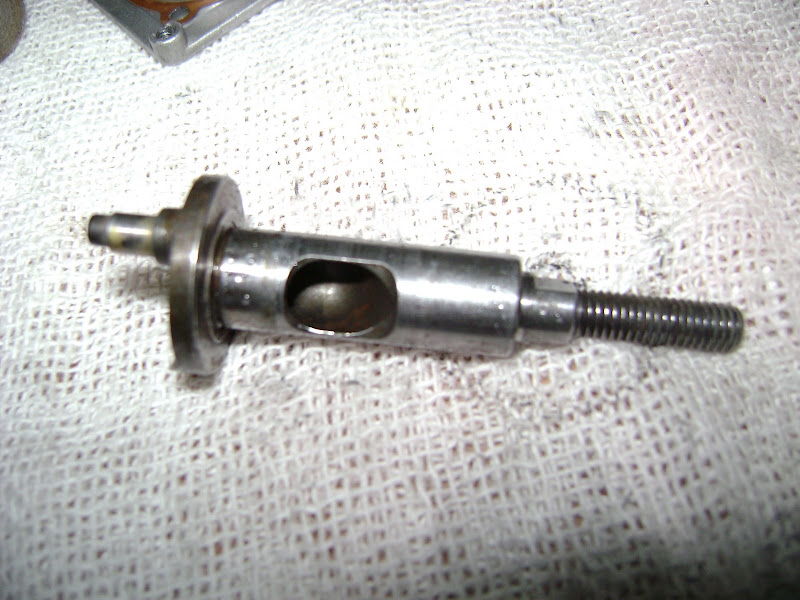

o vira
sapatas da embreagem, acho q ta na hroa de trocar o.o''''
pinhao

O vira parece ser o mesmo do OS... um pouco mais comprido talvez...
Da onde veio toda essa sujeira ? da parte interna do motor?
O pistão, na lateral está riscado? camisa tem marcas dentro ?
