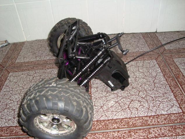

Mensagem por leobarrosestevao »

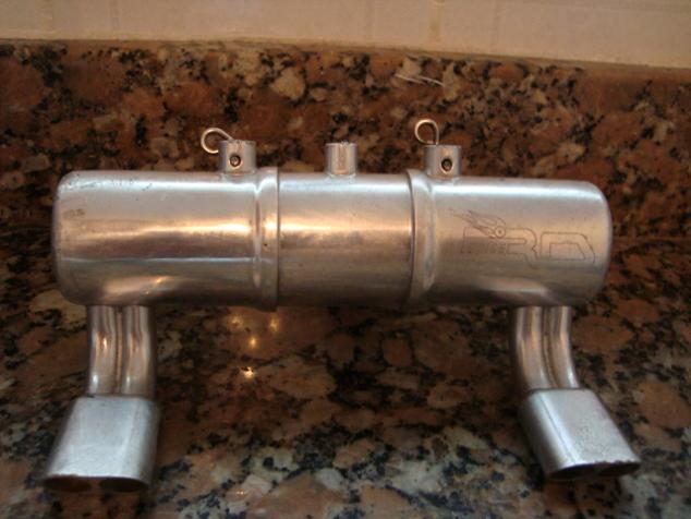

Posteriormente foi removida a PIPA

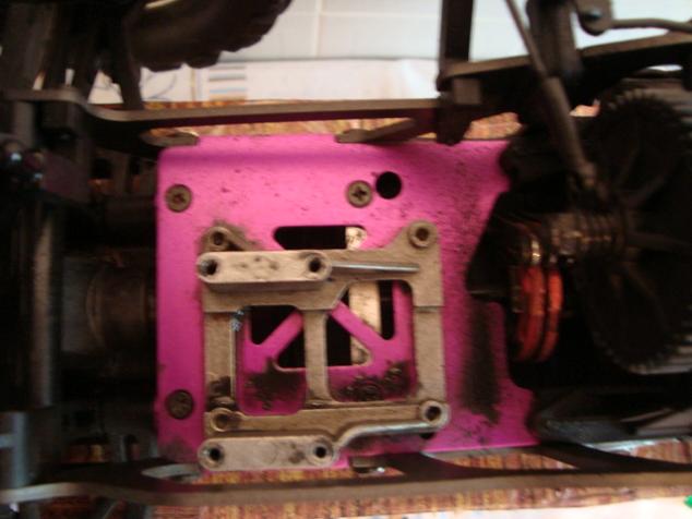

Re: Transformação Savage X 4.6 RTR em EP

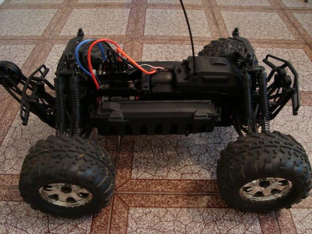

O motor.

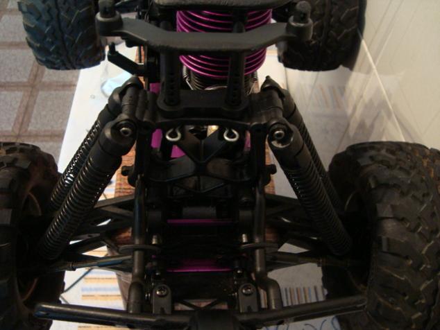

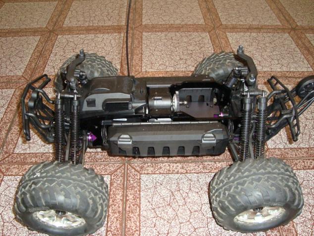

Foram removidos outros componentes como link do acelerador, servo de aceleração/freio, entre outros.

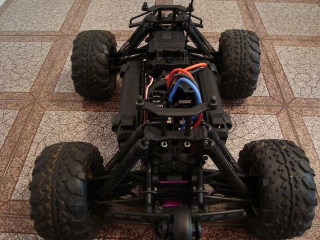

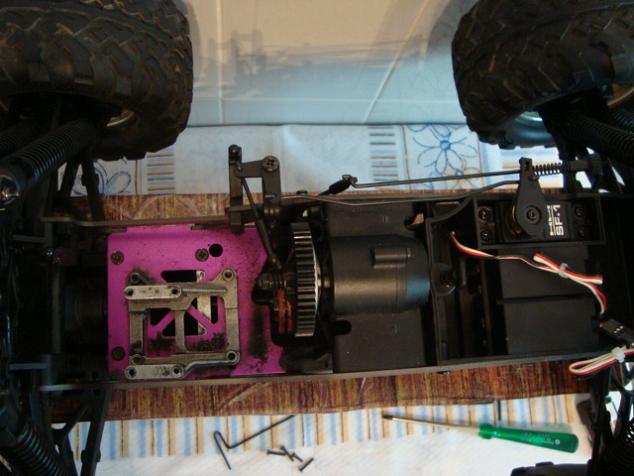

Após receber todas as peças faltantes, segue as fotos da transformação. Retirei a parte da frente inteira e o suporte para o receptor do rádio.

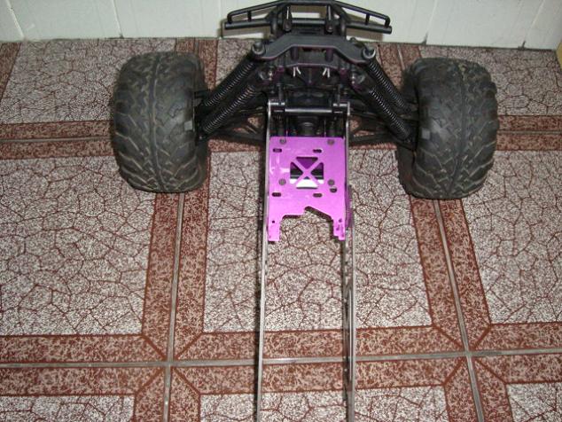

Depois tirei a parte traseira e substitui o chassi pelo da Savage Flux (5mm)

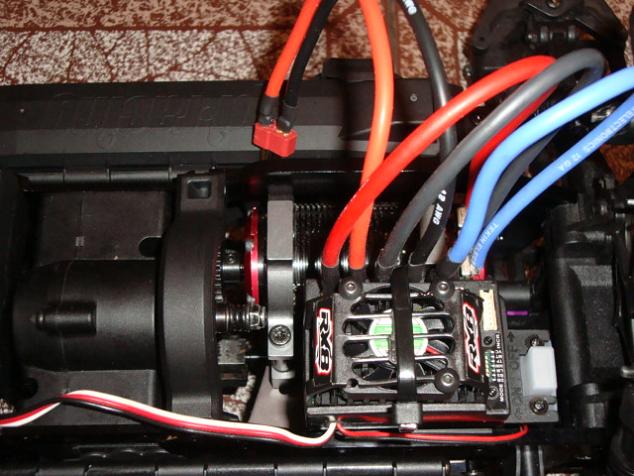

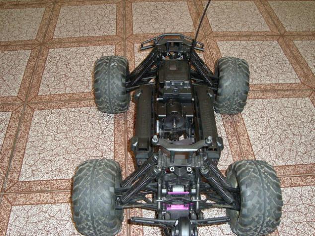

E por fim instalei o motor e o ESC.

vascocosta escreveu:Muitos parabéns, finalmente esta concluída, posso lhe garantir que não vai sentir saudades do nitro, mal tenha oportunidade de andar com ela, me diga o que achou, abraço :D
Agradeço toda a ajuda que foi dada... Posso dizer que após configurar o ESC fui surpreendido com a caixa de transmissão... constatei que o automodelo somente anda para frente... para trás ele não anda, ocasionando também o não funcionamento do freio. Acredito que essa caixa de transmissão não seja compatível... vou comprar uma nova caixa de transmissão no e-bay específico para a Savage Flux.

Mensagem por vascocosta »
É o melhor que você faz a caixa de origem de 4.6 contem duas velocidades mas por incrível que pareça só faz com que ande menos, e claro esta perde a marcha ré... 8O
