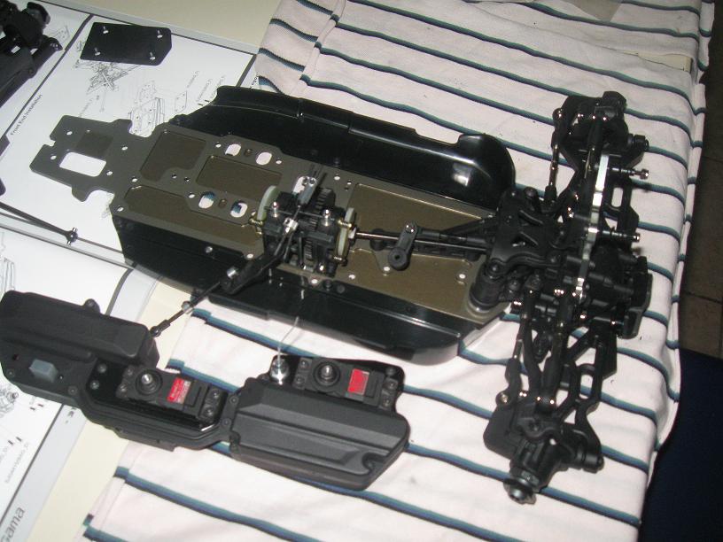

Mensagem por boon »

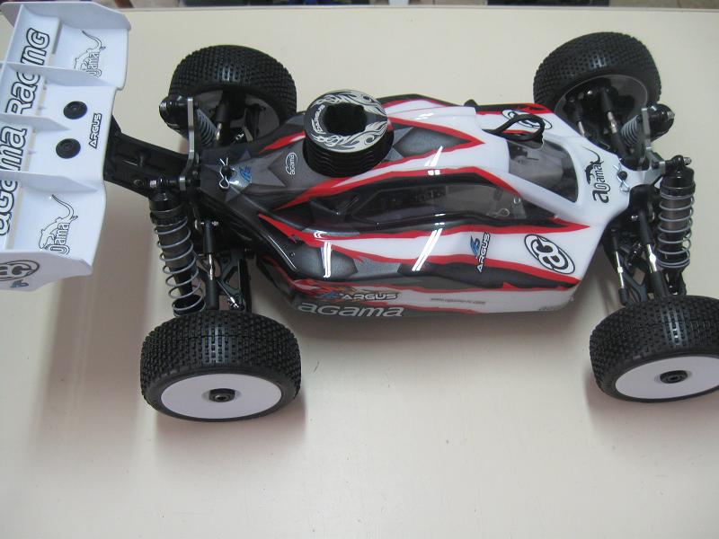

segue a foto da montagem do AGAMA vou postar depois a fotos dela pronta.

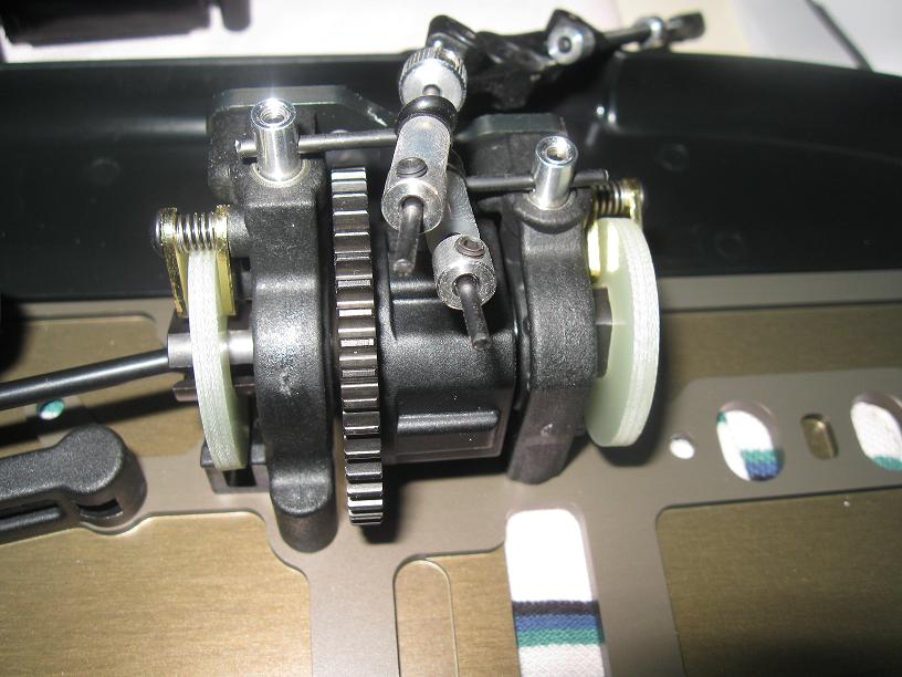

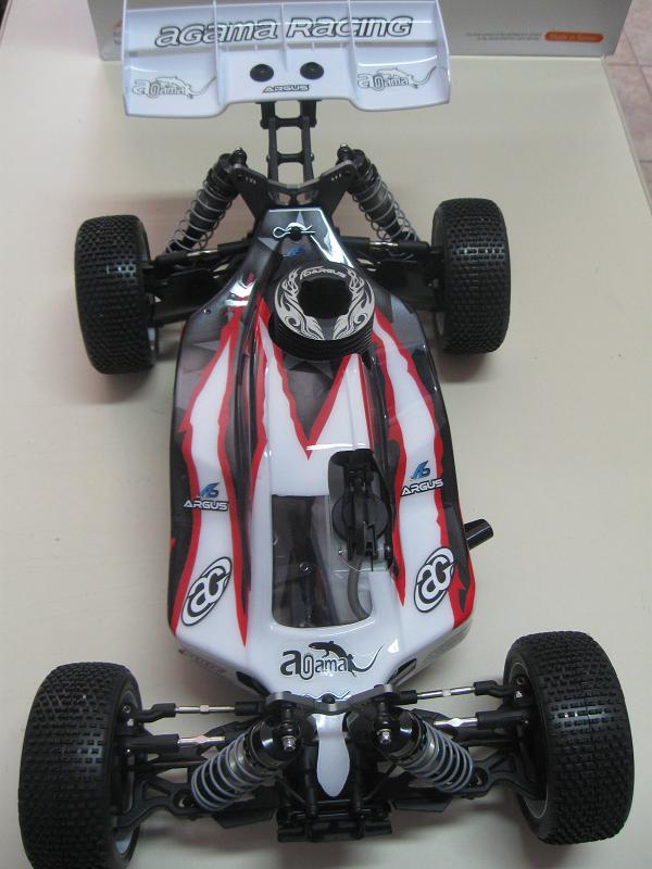

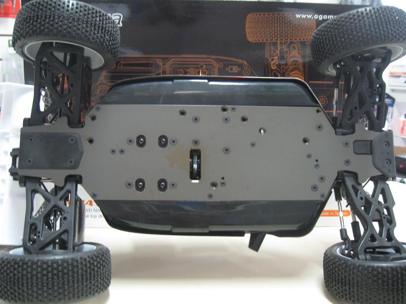

Re: Agama A8 evo

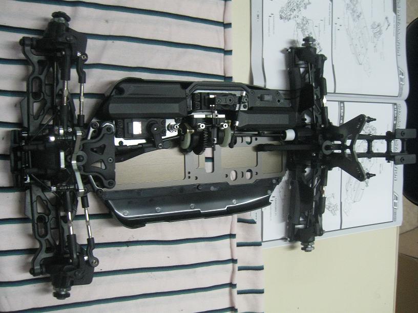

Mensagem por boon »
mais fotos

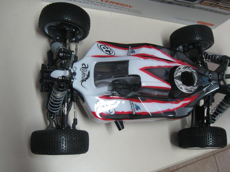

Mensagem por boon »

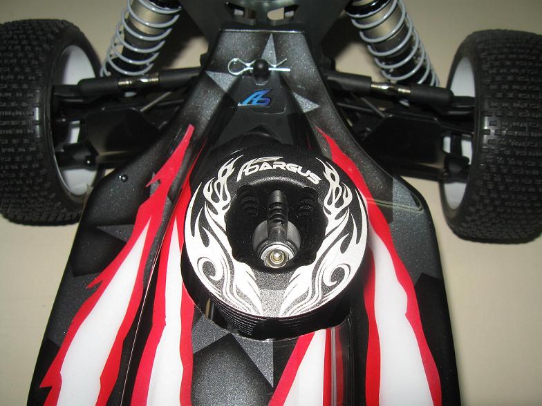

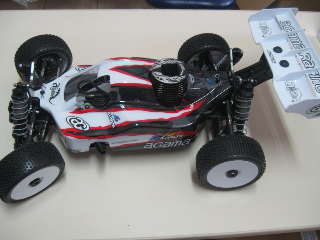

Mais umas fotos ja montado com motor.

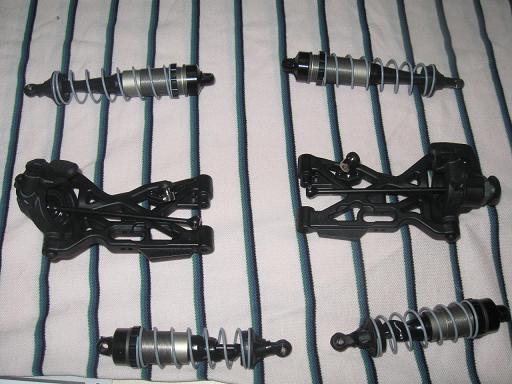

Mensagem por boon »
+ fotos
