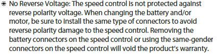

Li em algum lugar (talvez no manual) que tem que tomar cuidado na hora de conectar esses cabos pois o ESC não tem detector de inversao de polaridade e qualquer errinho pode torrar algo...
Edit: Veja a img anexada, pagina 4 do manual.

Isso é mais pra ligação da bateria com o ESC.
Na ligação do motor, dois fios servem pra passar a corrente que fará o motor girar enquanto outro serve pra "sentir" a posição do rotor.
Só que o que acontece é que essa função se alterna toda hora, então não há problema em ligar diferente.
