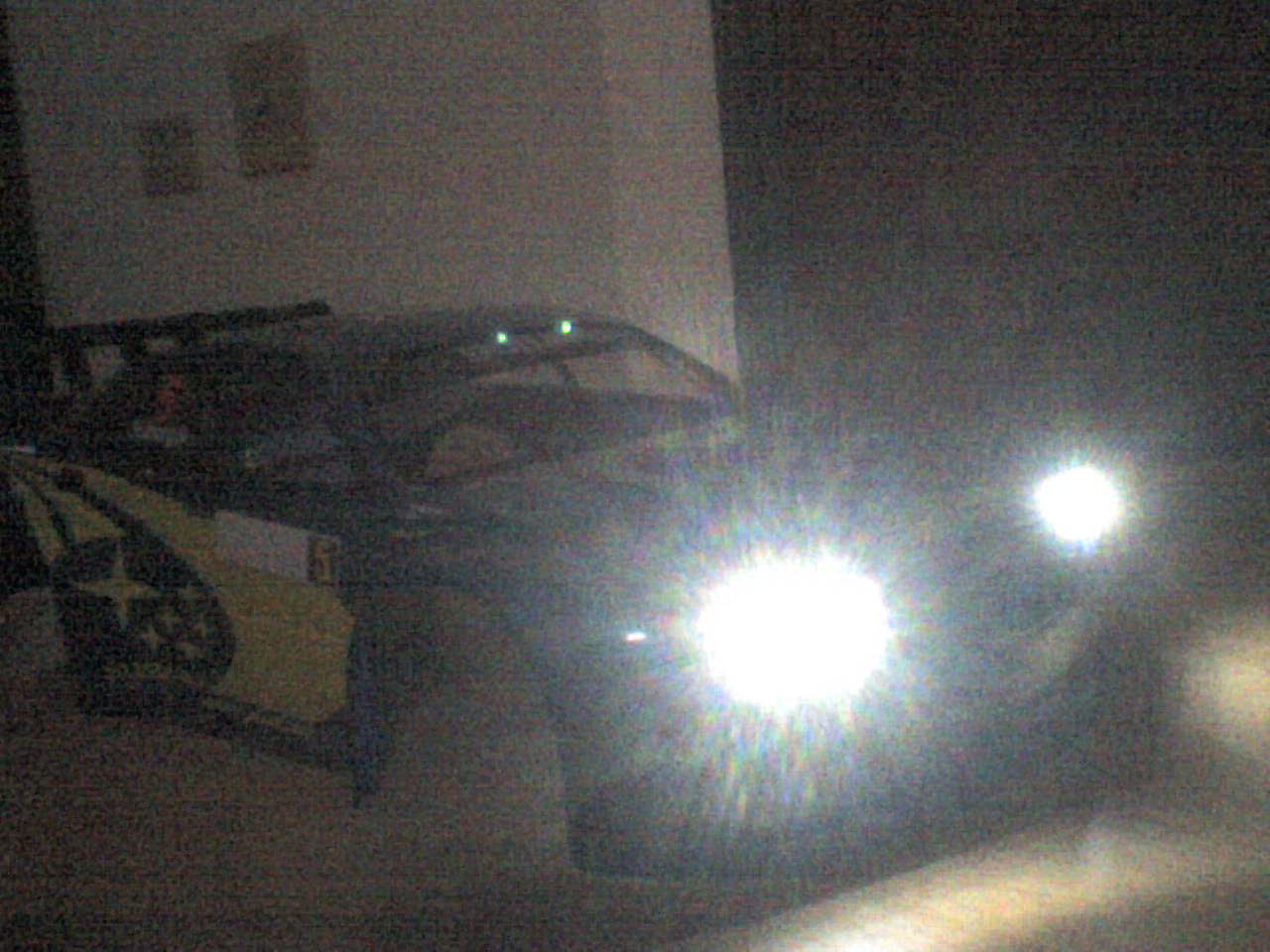

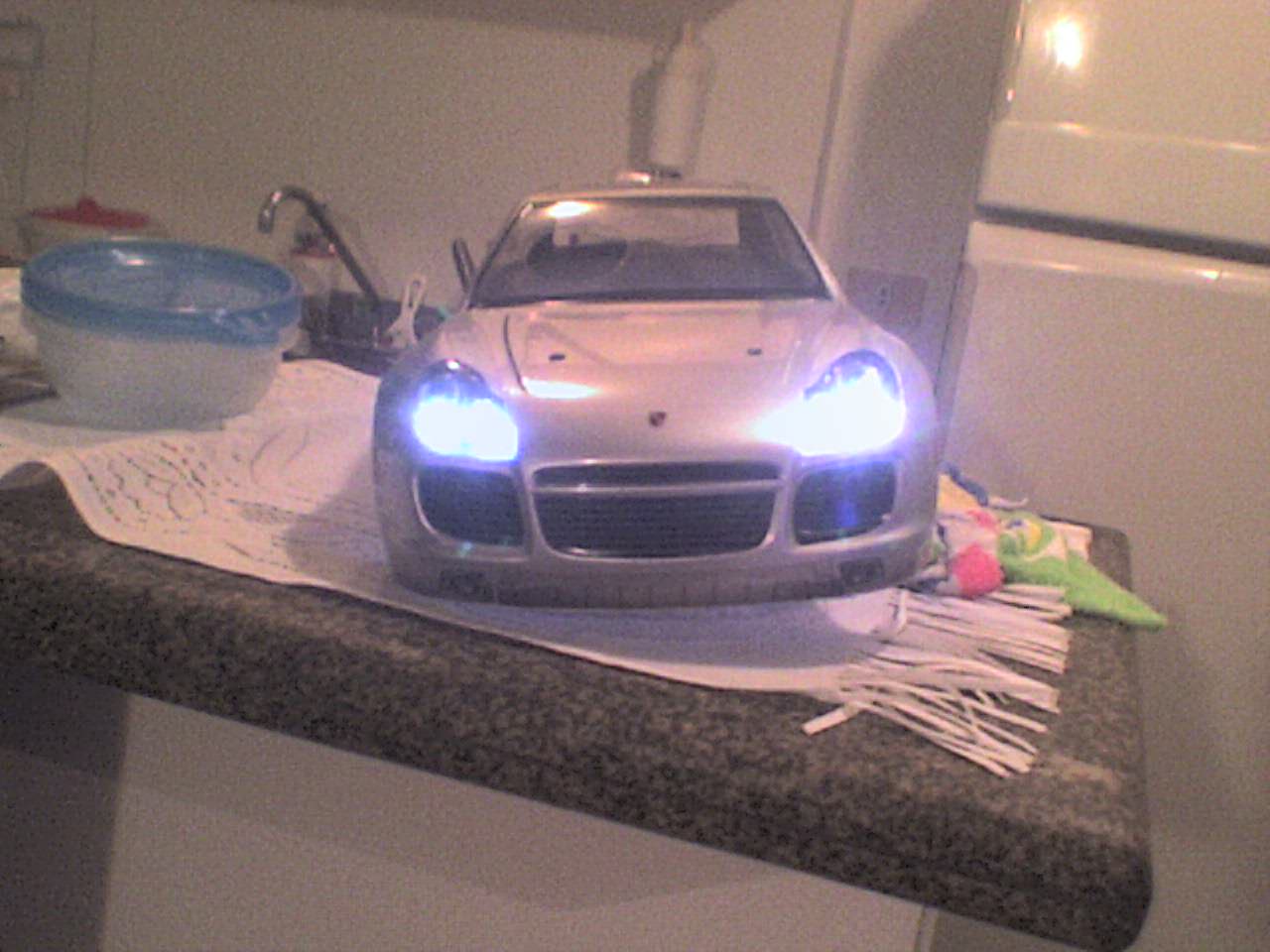

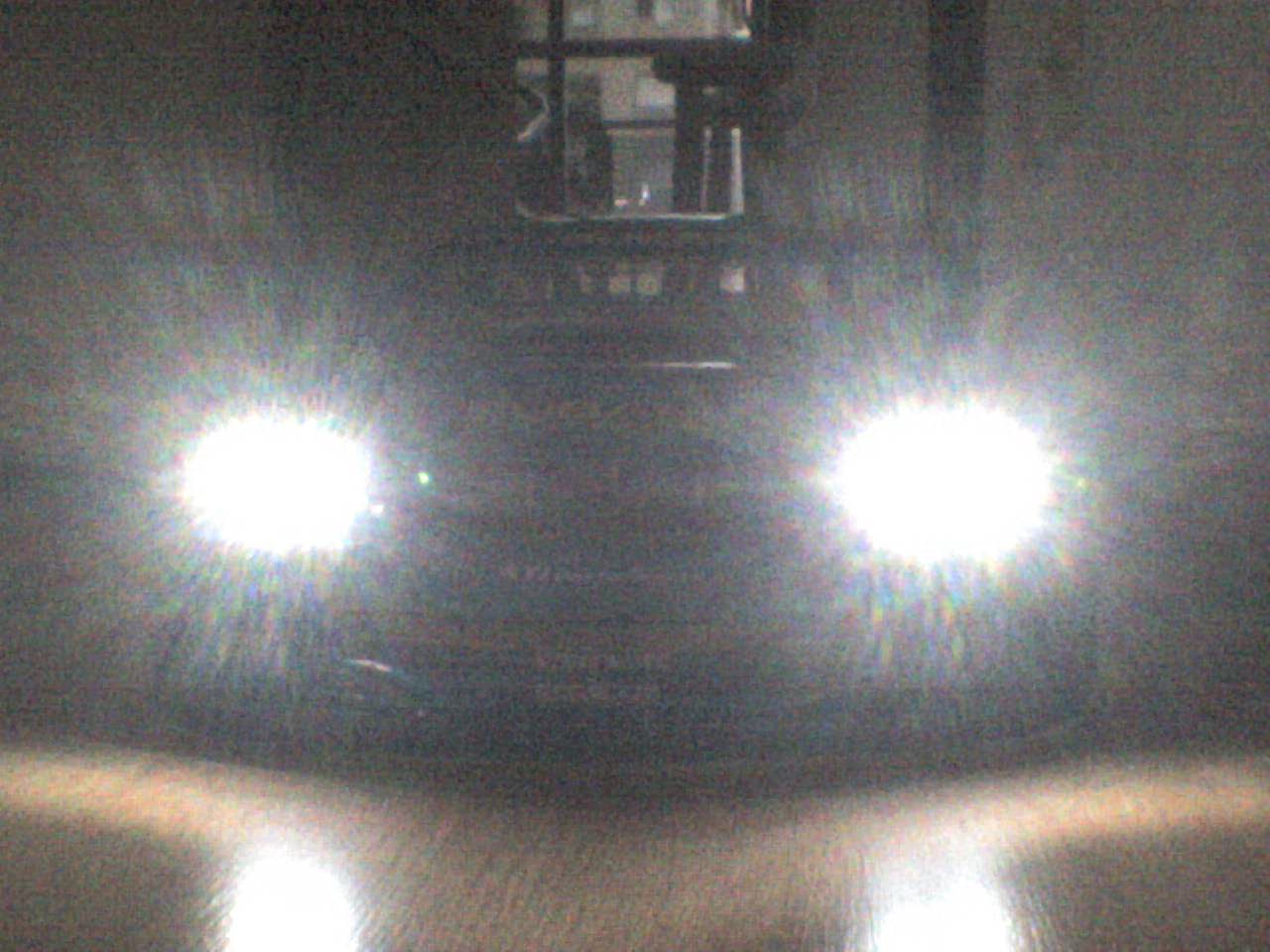

Super fácil de fazer cara... esses leds funcionam com bateria de relogio aquelas pequenas finas e super leves... na Sta Ifigenia vc vai encontrar tudo que precisa... dica, compre LEDS alto brilho transparentes que vc escolhe a luza que eles acendem... tem brancos, azuis e vermelhos!! com isso ja da pra fazer muitas coisas.... eu fiz no meu INferno GT e numa bolha de FW tb.... a bitola dos fios eu nao lembro de cabeça mas a mesma loja que vc encontrar os leds eles tem o fio na bitola certa....
NOs meus eu coloquei uma chave liga e deslia no sisteminha.... assim quando quero andar a noite ligo e pronto... vou embora aceso... e nao uso a bateria do receptor... nem modifico fios originais do auto!
Qq coisa so avisar... amndo umas fotos pra vc ver...

Vou providenciar... estou no consultorio e as fotos devem estar no pc de casa.... quando chegar la se eu nao achar tiro fotos novas e posto pra vc ai... no meu caso eu fiz no Inferno GT entao por ser um carro maior coloquei duas pilhas num pack o que gerou 3 volts e liguei nesses 3 volts 4 leds brancos de alto brilho na frente, atras coloquei dois leds vermelhos ligados em uma bateria de relogio mesmo....
è a famosa gambiarra que funciona!
Vou postar as foto acho que elas falam melhor do que palavras!!

Achei umas fotos no celular das duas bolhas.... depois posto por dentro para ver as instalações.

caevasquez escreveu:Achei umas fotos no celular das duas bolhas.... depois posto por dentro para ver as instalações.
nossaaaa... show de bolaaa
adorei a foto do porsche... animal
