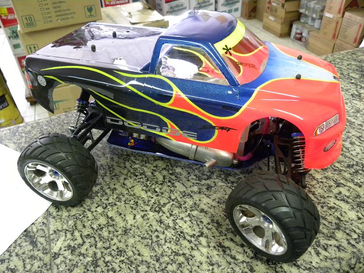

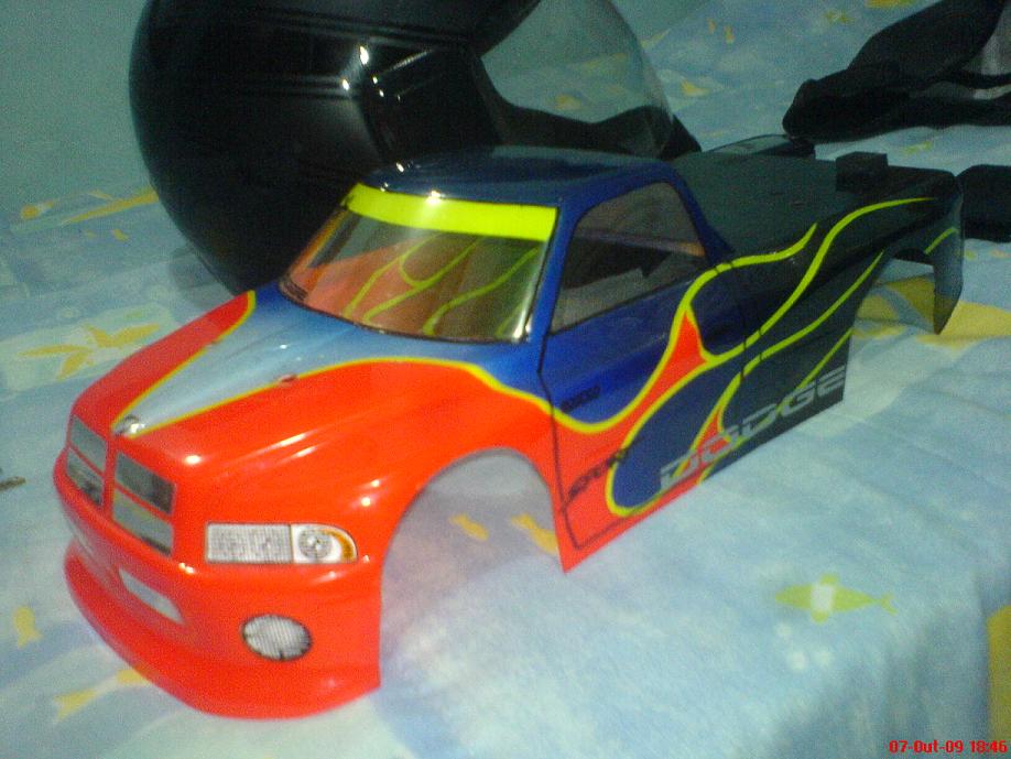

Fotos da Dodge em melhor resolução!..rs

Ficou legal! Só achei que faltou um fundo branco no vermelho, pois ele ficou puxando para rosa...

Hehe obrigado, mas o que deixou ela rosa foi a camera...rs huahuahuhaaa olha essa ai!

Agora parece laranja... heheh
Mas blz, deve ter ficado vermelhinho :D

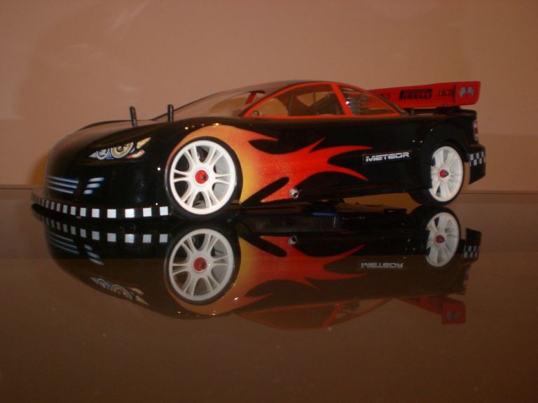

Segue minhas referências, antigas, mas serve de referência. :)
1º - Preto Tamiya (PS-5) Detalhes do triblal
2º - Fundo Branco (PS-1)
1º - Rally Green Pactra (RC258) Fundo.
2º - Branco Tamiya (PS-1) Detalhes
3º - Preto Tamiya (PS-5) Detalhes e cobertura de fundo.
1º - Candy Red (RC271) Cobertura geral.
2º - Fundo Prata Tamiya (PS-12) Este fundo que finaliza o red candy, sem isso fica transparente.
3º - Branco Tamiya (PS-1) Detalhes
4º - Preto Tamiya (PS-5) Detalhes janela

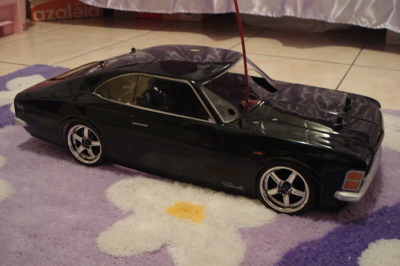

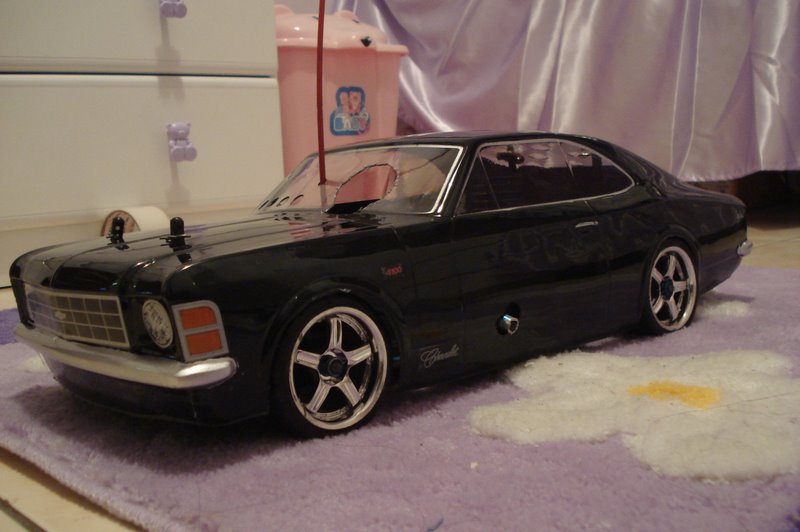

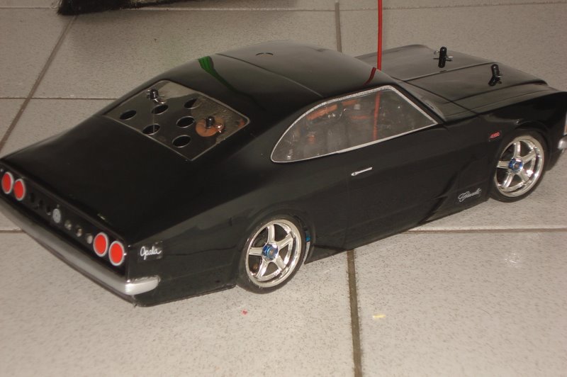

Olha o opalão 77

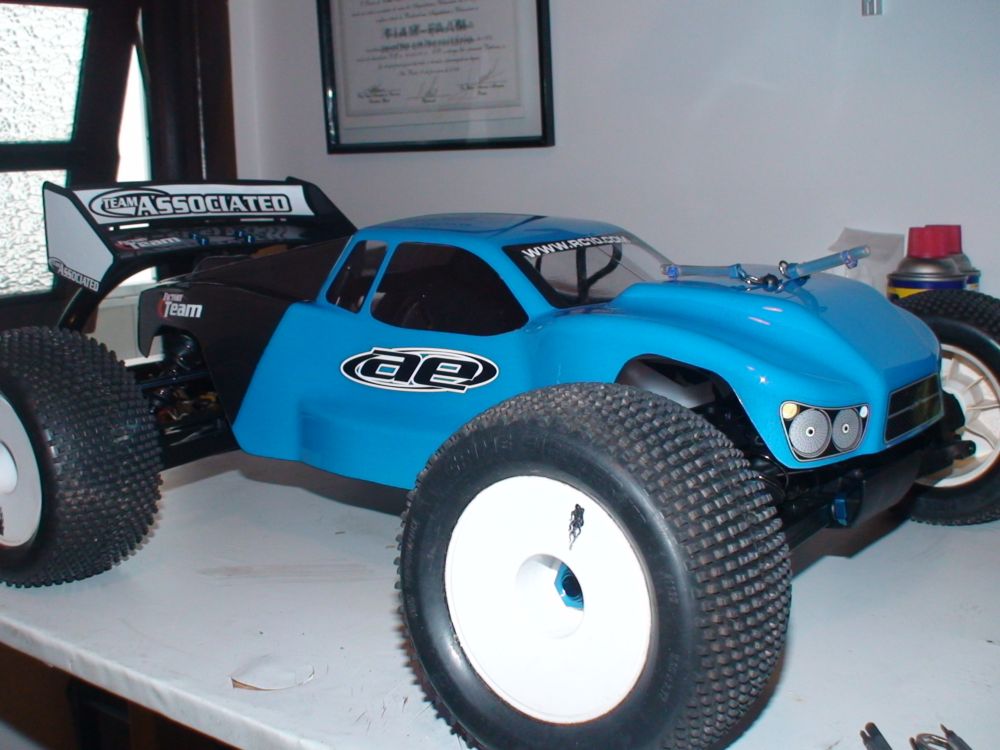

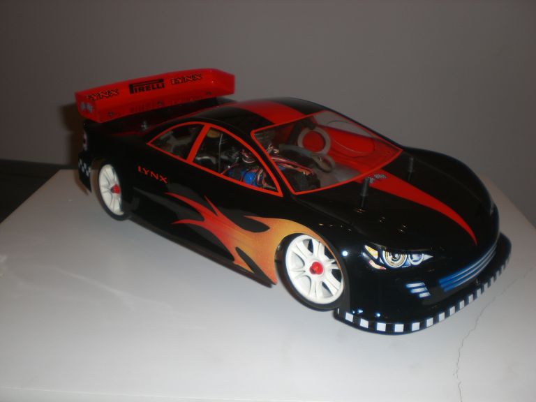

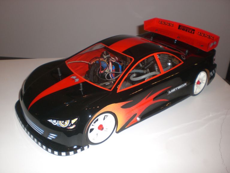

Azul - Tamya PS3 - Blue Light
Cinza - Tamya PS23 - Gun Metal

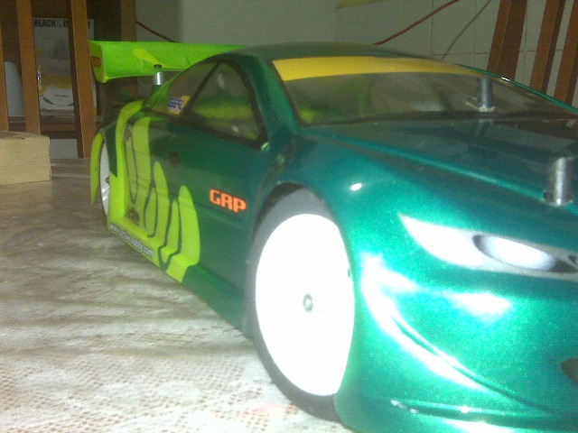

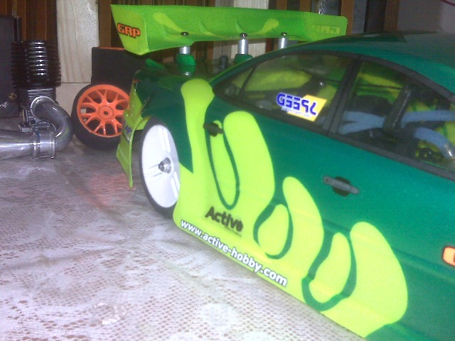

espero que gostem virão outras!!!
logo eu edito e coloco as tintas com suas cores, marcas e códigos.
bolha masda atenza.jpg (103.68 KiB) Exibido 4378 vezes
