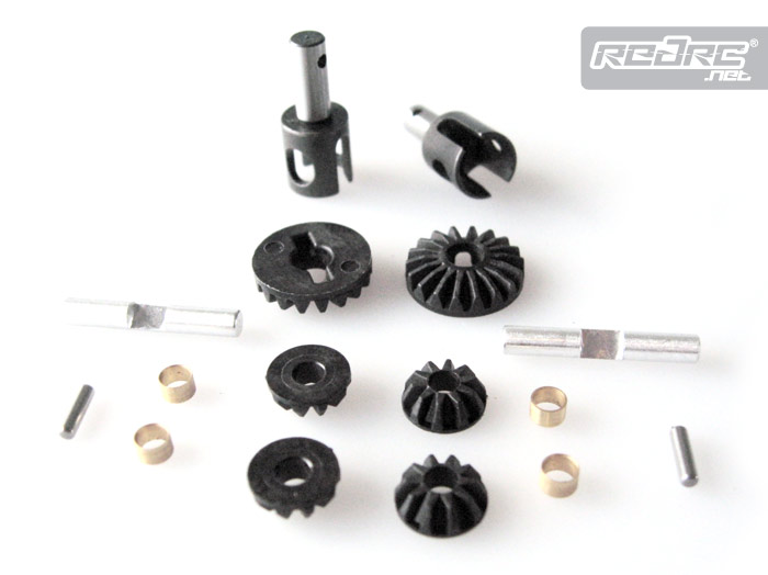

Olha que coisa legal.
Um kit de diff em composite........plastico para os intimos.
aqui ta falando que é feito com um material resistente e com formas de alta precisao.......
E segundo o frabricante o kit é mais leve e é peça de reposição direta para o original, e alem do peso proporsiona um funcionamento mais suave.......
Quero testar........

- xceednt1733geardiffgears.jpg (38.32 KiB) Exibido 1441 vezes
Re: SERPENT 733 - Avaliação
Interessante, parece que as peças que fazem as vezes do o-ring são de metal?
Nããão... Os o´rings continuam, estas peças parecem ser de bronze e são buchas que vão dentro das engrenagens (eixo).
Interessante... Só que quero ver se aguentam o tranco.

Rodrigo, já tenho diferencial blocado na dianteira, acabou de chegar, quanto devo usar de óleo no diferencial traseiro? Estou usando as mesmas molas que vc, azul frente e vermelhas longa atrás. Barra dianteira 2,8 e algumas vezes a mola roxa na frente. Meu motor é um Nova Rossi 953 flash 3 tuned. Porém meu carro ainda está saindo um pouco de traseira principalmente no final da curva. Meu set up está diferente do seu mas um pouco diferente do set up de caixa, vou analisar o seu e ver se posso fazer alguma mudança.Valeu. Vou passar a usar pneus da ´xceed invés dos pneus Matrix.
